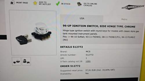

Erlauchtes Fachpublikum, haben den Fehler gefunden. Zündschloss war defekt.
Gruß aus Lippstadt Jürgen
