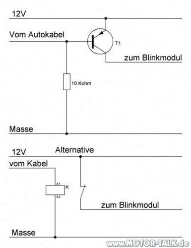

In nem Elektronikforum wurd mir folgendes angeboten:
Negator-fahrzeug
Original geschrieben von MaHa2208
Das sieht viel versprechend aus. Baue ich morgen mal =)

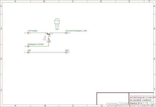

Die Schaltung mit dem Transistor funktioniert so nicht, der Widerstand gehört in die Leitung vom Schaltsignal und sollte dann auch kleiner sein damit der Transistor sauber schaltet. Wenn Du die so nachbaust brennt der Transistor durch da der maximale Basisstrom überschritten wird.
Ich hab ja net wirklich soviel Ahnung davon, aber in dem andern Beispiel ist der Widerstand als Pull-Down eingesetzt? Ich will aber doch nicht mein Signalkabel die ganze Zeit gegen Masse ziehen, wer weiß, wie sich das bei der ZV auswirkt.
Deine Zeichnung macht in meinen leienhafte Augen mehr Sinn. Muss nur noch mal schnell nen passenden Widerstand suchen. Muss es genau 2,2k sein?
Die andere Schaltung ist Quark, vergiss die. Ein Pulldown bei einem "normalen" Transistor ergibt keinen Sinn, der Basisvorwiderstand fehlt wenn das Schaltsignal auf GND geht knallt dir der Transistor durch und ohne Schaltsignal wird er sich bei 10K warscheinlich überhitzen und dann ebenfalls sterben (warscheinlich weniger effektvoll)...
Nein, was hättest Du da ?
Ne Menge, leider alles durcheinander und unbeschriftet...
Spontan fällt mir 3,3k ein, welches ich beschriftet hier liege habe und am nähesten an 2,2 ist.

Hab die Schaltung jetzt mal gebaut. Ergebnis ist, dass ich auf dem Signalkabel etwas weniger als 12V habe und die ZV schon drauf reagiert, wenn ich nur die Stecker einstecke. Das funktioniert so nicht 🙁
