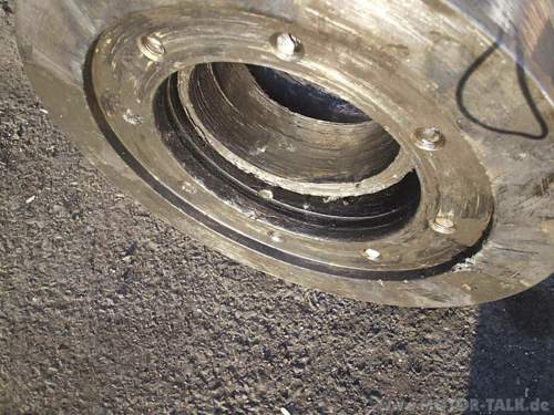

Wenn das ein Hinterradantrieb ist sollte das Nachstellen des vorderen Radlagers bei einem guten Schlosser höchstens 0,5 Stunden brauchen. Ich sehe das nicht soviel als Sicherheit an aber bei grossen Spiel erhöht sich der Verschleiss dramatisch.
Ja die Bürokraten sind weltweit auf dem Vormarsch! Die vermehren sich wie Amöben. 😰
Unten mal ein (sehr grosses) Radlager bei dem sich die Mutter gelöst hat. Dieses Lager wird bis zu 60 Tonnen belastet, Preis (ohne Arbeit) etwa 14 000 Dollar. ==>
Gruss, Pete
