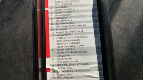

Ich habe den Stromverlust nun mal gemessen: es waren ca. 270mA im Ruhezustand. Normal sind 20-40mA.
Die Sicherung, über welche der "Stromdieb" läuft, ist Nr. 15. Dazu die Frage: Unter Anderem steht auf dem Sicherungskastendeckel bei Nr 15 "Diagnostics" - Was ist damit gemeint? In der Bedienungsanleitung steht das nicht!
20160906-132650-hdr
Sicherung 15:
Innenbeleuchtung
Handschuhfachleuchte
Einstiegsbeleuchtung
Türwarnleuchten
Kofferraumbeleuchtung
Fernsteuergerät
Zentralverriegelung
Signalanlage Sicherheitsgurte
Diagnosestecker
Letzteres ist gemeint

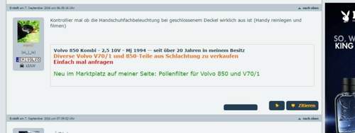

Kontrollier mal ob die Handschuhfachbeleuchtung bei geschlossenem Deckel wirklich aus ist (Handy reinlegen und filmen)
@eigen2 schrieb am 7. September 2016 um 06:35:16 Uhr:

Info: Signalanlage für die Gurte ist auch nur teilweise aus ohne die Sicherung. Die Lampen bleiben zwar dunkel aber das Relais tickert fröhlich vor sich hin...
Handschuhfachleuchte ist an Dauerplus angeschlossen und leuchtet auch mit abgezogenen Schlüssel wenn das Fach offen ist.
Astrein! Danke, daran lag es! Kleine Ursache und eine fast neue Batterie im Eimer...
