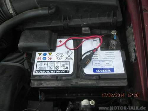

Damit wir auch nicht immer die Pole verkabeln müssen, habe ich so einen Schnelladapter reingebastelt, und da mach die Battiere erst recht nicht vom Elch ab. 😉 Der Adapter gehört übrigens zu einem CTEK Ladegerät 🙂
LG, Tim
Edit: da war ich wohl ein wenig zu langsam mit dem Bildermachen. 😁
Img-0376

Mir ging es so ähnlich wie Dir, ich habe mich ein klein wenig schlau gemacht und am Ende für eine/diese AGM-Batterie entschieden. Da ich eine Garage mein Eigen nenne und dort auch noch Strom vorhanden ist, fiel mir die Entscheidung umso leichter. In Sachen Ladung ist bei solchen relativ teuren Teilen etwas mehr Augenmerk darauf zu richten, damit Du auch länger daran Freude hast. Sobald ich meinen Elch in die Garage bringe, binde ich ihn auch fest 😁 , also stecke das Ladegerät an. Dieses arbeitet zusätzlich mit einem Temperaturfühler, den ich auch jedesmal mit anstecke. Diesen habe ich an einen Pol der Batterie angeschraubt, so daß er die aktuelle Zellentemperatur doch recht genau mitbekommt und der Lader dementsprechend die Ladespannung einregelt. Zum Anstecken waren mir die beiden Kabel auf die Dauer lästig, so daß ich mir eine Anschluß-Buchse an den Elch außen angebracht habe, nun muß ich nur noch die wasserdichte Schutzkappe abdrehen, den bereithängenden Stecker aufdrehen und den Lader einschalten - fertig 🙂 . Buchse und Stecker habe ich beim Zubehör für Hochseejachten gefunden, denn im Winter herrschen auf unseren Strassen ungefähr solche Bedingungen (ich mein natürlich nur das Salz 😛 ). Nun muß ich mir keine Gedanken mehr über die zu viel oder zu wenig geladene Elch-Batterie machen, denn das würde die Lebensdauer enorm verkürzen. Die Lichtmaschine wird dem nicht wirklich gut gerecht, die AGM-Batterie wird mit der normalen Lima nicht richtig voll.
