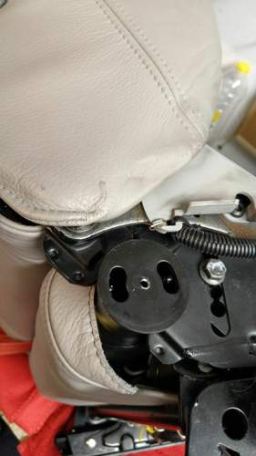

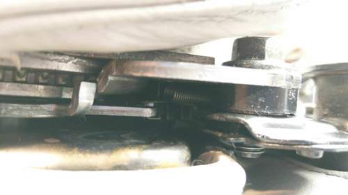

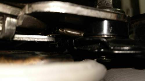

Ich will mal auf diesen alten Beitrag mein aktuelles Ergenbis posten, falls noch jemand die gleiche Problematik hat.
Bei mir war es der gleiche Fehler! Grauer Stecker (für Antrieb Rückenlehne) abziehen, dann geht der Rest.
Info: Der C70 (nur der C70) hat in der Rückenlehne 2 Mikroschalter verbaut, die auch auf den grauen Stecker gehen. Diese beiden Schalter erkennen die Position der Rückenlehne, wenn man hinten einsteigen will. Also wenn der Verriegelungshebel nach oben gedrückt wird und die Lehne nach vorne, fährt der Sitz dadurch automatisch vor zum Einsteigen.
Wenn einer dieser Mikroschalter falsch steht, geht die manuelle Steuerung der Sitzposition nicht mehr.
Bei dem Mikroschalter der Rückenlehne (von unten zugänglich) war bei mir eine Rückhaltefeder lose, die den Mikroschalter nicht mehr aktivierte und somit dem SG unter dem Sitz eine falsche Position der Rückenlehne vorgaugelte.
Kleine Fehlerquelle mit sehr großen Auswirkungen !!!

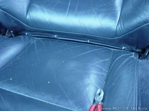

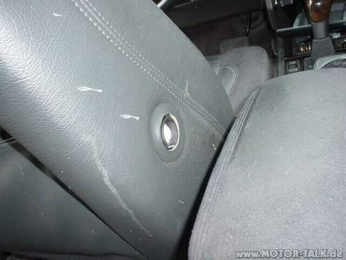

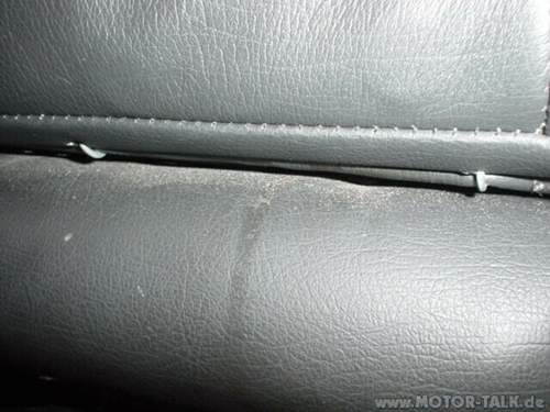

Die Lehnenverstellung ist leicht zu reparieren ist eine Krankheit bei den E Sitzen.
Dafür muss du nur den Bezug höher heben, den Seilzug reinschieben und zusammendrücken. (Fotos sind aus einem anderen Forum)
