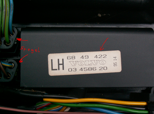

" Und: lässt sich das aktuelle Spiegelcover in Wagenfarbe auf einen neuen Spiegel "transplantieren"? " -
mindestens ein 'Ja' ;-) ... ist ja eingeklipst (siehe "rot"; Bild 'entliehen' von Nogolf >hier<).
War hier neulich nicht auch mal eine 'Fotostory' über Aussenspiegel ? ;-)
http://www.motor-talk.de/.../...nspiegel-zu-zerlegen-t2645438.html?...
@Zug_Spitzer schrieb am 8. März 2016 um 21:03:51 Uhr:
mindestens ein 'Ja' ;-) ... ist ja eingeklipst (siehe "rot"; Bild 'entliehen' von Nogolf >hier<)...
... wenn das Wörtchen wenn nicht währ ... wenn der Spenderspiegel schon alt ist und so einiges erlebt hat, brechen genau diese Clips beim Demontieren gerne mal ab und dann hält das Cover ggf. nicht mehr ordentlich am Empfängergehäuse.
Also mit Gefühl lösen ... 😉

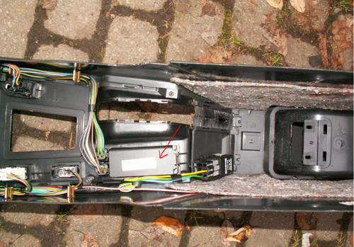

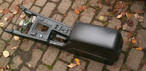

Den Einsteller für die Mittelkonsole scheint es gar nicht erst einzeln zum Einbauen zu geben, sondern nur jeweils das gesamte "Pult" incl aller Schalter. Und dann bleibt nach wie vor die Frage mit Strom und Kabeln...

@Nogolf : G-e-n-a-u !! 😎 Immer sachte ... mit dem alten Kunststoff !!
Frag mal Cristian aka @Scutyde, der ist hier der Elektrikspezi... 😉

Habe in den letzten Jahren bisher nur einmal diese 'Spiegel-Verstell-Taster' separat angeboten gesehen (inne Bucht); ist extremst selten ! Dann doch lieber den ganzen Einsatz wechseln.
Pict5396
Konsole1
Konsole2

Dein 95 er ist komplett vorverkabelt dafür d.h. ist alles P&P.

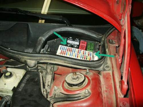

Wenn du kein Elektroschiebedach hast brauchst du noch ein J Relais und den Circuitbreaker für Positin 37 (die große silberne "Sicherung"😉. Beides findet Platz under dem Deckel für die Sicherungen (4x Torx 25).
In der Tür vorne liegen alles Kabeln dafür.
Hinten musst du die Türkabelbäume tauschen und du brauchst noch die Schalter logischerweise ohne die geht nichts hinten da der Strom die Schalter durchläuft.

Und alles klar, dankesehr, hab mal ein Bildchen eines Sicherungskastens angehängt, meintest Du die beiden bepfeilten Strukturen?

Zusammengefasst heißt das also:
- Spiegel kaufen und oben anschließen
- Schalterpult kaufen und in Mittelkonsole anschließen
- J-Relais und Circuitbreaker 37 kaufen und in Sicherungskasten einfügen
- losspiegeln
Und den Spiegel natürlich schön backen, damit keine Clips abbrechen. 😉
Dann dürfte das passen, oder? 🙂

Ja, das dürfte so passen!
Du kannst dir aber auch für später gleich den Schaltereinsatz kaufen, mit dem du dann in Zukunft alle vier Fenster elektrisch betreiben kannst. Geht in einem Aufwasch, und wenn du den Schalter dann schon drinnen hast, musst du an der Mittelkonsole auch nix mehr rumfummeln. Verkabelt wird er sein, das war mein Basic auch.
Wart mal ab, wenn dich das Bastelfieber packt, wird schwer, damit aufzuhören...😉😉😉
