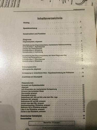

Ich habe gesehen, dass es ein Werkstatthandbuch für die Sitze gibt ab 1996-

Ich habe das erwähnte Werkstatthandbuch, später kann ich mal nachblättern
Ja, die Sitze hängen an der Diagnose.
Box B
Buchse 6
http://volvo-turbo.de/el_sitzverstellung.html
