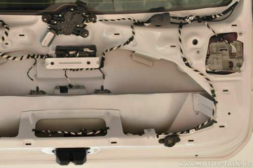

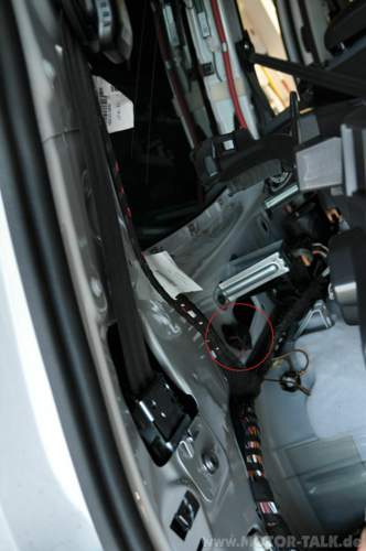

Kann es sein, dass entgegen der Meinung die Lautsprecher nicht im Steuergerät sitzen? Ich habe die Rückfahrkamera selber nachgerüstet (war ja eine Zeit lang nicht bestell bar) und 2 Lautsprecher gefunden.
Einer im Kofferraumdeckel und einer hinter der Seitenverkleidung links. Rechts hatte ich nicht offen. War auch so eine sau arbeit...
Allerdings könnte auch einer für die PDC sein. Oder man muß mal ein Ohr ran halten, und die Tür schließen.
Wen es dann immernoch stört, kann die ja mal abklemmen.
Steve
Kofferraum
Seitenverkleidung-links

Das Steuergerät für die Schiebetür hatte ich schon in der Hand. Da kommt kein Ton raus. Es sind wohl wirklich die von dir gezeigten Lautsprecher. Hatte etwas Respekt die komplette Seitenverkleidung abzubauen. Aber jetzt, wo du schon Bilder vom Ziel gezeigt hast juckt es mich doch in den Fingern und ich werde mich am Wochenende dran machen.

Danke für die Bilder!

So, einen Teilerfolg habe ich zu verzeichnen, denn die Heckklappe gibt keinen Ton mehr von sich. Man braucht die Heckklappenverkleidung gar nicht zu demontieren. Der Lautsprecher für die Heckklappe sitzt ca. 20cm links neben dem Schloss direkt an der Kante der Heckklappe. Daher reicht es, die Verleidung nur leicht aus den ersten beiden Halteklammer zu lösen und mit zwei Fingern das Kabel vom Lautsprecher abzuziehen.
Den Ausbau der Seitenverkleidung habe ich dann nicht in Angriff genommen. Da die B und C Säulenverkleidung ebenfalls runter muss ist mir das Risiko zu hoch irgendwelche Plastiknasen abzubrechen.
Ich hatte das linke Staufach im Kofferraum mal ausgebaut da auf dem Bild von envoy79 ein Lautsprecher direkt dahinter zu erkenne ist. Dieser ist aber für die PDC. Dem Lautsprecher für die Schiebetür ist ohne Demontage der Seitenverkleidung leider nicht beizukommen.
