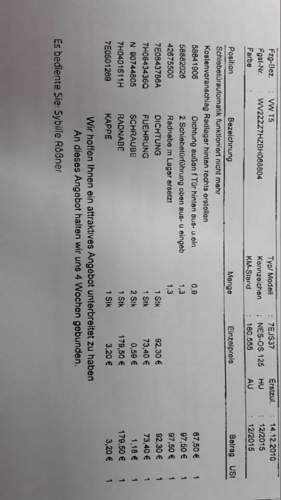

Hallo!
Ich hab Dir mal die Rechnung rausgesucht.
Gruß Marco....
20161006-095141
Vielen lieben Dank.
Das ist interessant.
Einige Teile wurden mir auch vorgeschlagen, andere wieder nicht...
hm....
Naja, ich werde dann wohl die vorgeschlagenen Teile in D kaufen und so zumindest knapp $600 sparen.
Weisst Du evtl, wo man Diagramme zum Fahrzeug bekommt, wo die Einzelteile aufgeführt sind?
Sonnigen Gruss, Insa
@MMW-Touri schrieb am 6. Oktober 2016 um 09:56:19 Uhr:
Hallo!
Gruß Marco....

Hallo!
Also zu Ersatzteillisten hab ich keinen Zugang.
Aber normalerweise wenn du die ersten beiden Positionen auf der Rechnung bestellst, sollte deine Tür wieder funktionieren. Der Rest sind Teile für die Radnabe. Vielleicht hat ja jemand anderes hier noch ne genaue Aufschlüsselung.
