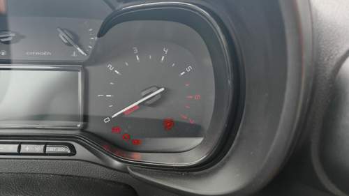

Meine Frau ist gestern mit dem Berlingo 100hdi BJ 2020 liegen geblieben. Es gab wohl ein fieses Geräusch und der Motor lies sich nicht mehr starten.
Heute wollte ich den Wagen abschleppen und die elektrosche Parkbremse löst nicht.
Ich habe folgende Lampen im Display an. Siehe Foto.
Ich habe schon alles laut Betriebsanleitung versucht. Den Motor kann ich leider nicht mehr starten.
Aber das sollte doch auch nur mit Zündung an klappen.
Zum Schluss steht, wenn gar nichts mehr Geld, soll man den manuellen Hebel benutzen. Leider keinerlei Hinweis wo der Sitzt.
Hat jemand einen Tipp wie ich die Parkbremse gelöst bekomme?

Warnlampen

Alles durchprobiert. Keine Reaktion.
Die Bremse löst sich nicht.
