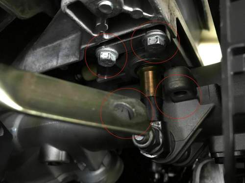

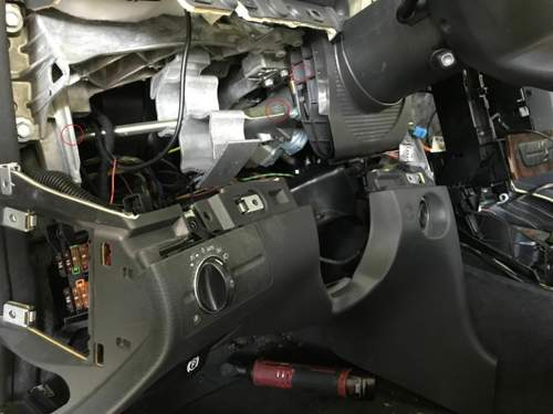

Lange ist es her und ich hab mich heute mal durchgerungen das Armaturenbrett teilweise auszubauen um die elektrische Lenksäule endlich wieder zum Laufen zu bekommen. Da sich meine Kupplungsmuffe (Hundeknochen) an der wohl dümmsten Position möglich in zwei Hälften getrennt hatte war es mir unmöglich wie vom TE beschrieben einfach das Teil mit einer Zange von unten einzubauen da einfach nicht genug Platz ist um die Muffe auf beide Wellen zu bekommen ohne die neue Muffe auch in zwei Teile zu zerbrechen was mir beim ersten mal versuchen passierte.
Anbei ein paar Bilder vom Ausbau des Armaturenbrettunterbaus. Ich war ca 1.5 h damit beschäftigt und im Nachhinein eine bessere Wahl als es Stundenlang von unten zu versuchen.
Wenn die Lenksäule erst mal losgemacht wurde kann man diese ein gutes Stück weit heraus- und nach unten ziehen und dann hat man genug Platz die Muffe erst auf der vorderen Welle aufzudrücken. Anschließend drückt man die Lenksäule wieder ein Stück nach vorne und schiebt die Muffe auf die Welle des Motors. Danach richtet man die beiden Metallstücke aus denen die 4 Schrauben (Erklärung folgt weiter unten) kamen wieder aus und drückt die Lenksäule am Lenkrad wieder nach oben und befestigt sie mit den 4 Schrauben.
Insgesamt kamen ca 30 Schrauben raus.
Funktionstest zeigt sofort ein positives Ergebnis.

  • 2 Schrauben lösen die die Querstange zur Lenksäule arretiert (Bild 1)
  • 4 Schrauben von der Lenksäule lösen und Lenkrad mit dem Knie abstützen (Bilder 2 und 3)
  • Lenkrad vorsichtig unterlassen und etwas zu sich ziehen um mehr Platz zu schaffen

Da hab ich ne ganz heisse Story bei mir Tat die hoch runter Funktion nicht. Man hörte aber den Motor. Mb meinte komplette Lenksäule ausbauen 1600€ fürs fehlerauslesen wollte man mir 150€ berechnen. Im Endeffekt war ein Teil von 3€ Defekt. Das Verbindungsstück vom Motor zum Getriebe was die hoch runter Bewegung macht. In deinem fall würde ich unten aufmachen. Mit Messgerät rangehen Schalter betätigen und schauen ob Strom am Motor ankommt. Ist dies der fall sind deine Motoren def. Den Austausch kannst selber machen wenn du keine linken Hände hast kann dir dazu Hilfe anbieten. Es war einiges bei mir Defekt kosten MB 17.000€ der Wahnsinn ich habe für alles 2000 bezahlt.,

Plastikverkleidung unter Lenkrad komplett abmontieren (Anleitung gibt es im Internet)
Plastikrohr für Lüftung zur Tür ausbauen (einfach ziehen ist nur gesteckt)
Dann (siehe Bild eins. rote Punkte) 2 Schrauben lösen. Lenksäule fällt aus der Halterrung ein Stück nach unten.
Grüner Punkt ist das Teil was bei mir defekt war. Ist klar das bei einem mechanischen Teil ein Fehlerauslesen nicht möglich ist. das auto stand aber den ganzen Tag bei MB und da erwarte ich das der Meister mal drunter schaut den in dem Bild 1 ist nichts abmontiert so wie in Bild 2 und das def. Teil ist deutlich zu sehen.
Lila sind die Stecker für die Elektromotoren. Hier Messgerät einstecken und schalter betätigen. Um den Ausbau des Motors machen zu können musste ich Lila die Plastikhalterrung mutwillig beschädigen. Die Kabel habe ich dan mit Kabelbinder wieder befästigt. Das nahm ich aber in Kauf bei einer Ersparnis von 1597€!!!! Anders hätte man den Airbag ausbauen müssen sehr aufwändig und nur von Werkstatt zu empfehlen. Lenksäule ausbauen und dann kommt man an die Motoren. Aber so wie ich es gemacht habe und ich bin 2 Meter groß hat es auch geklappt.
