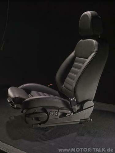

hat jemand probleme mit der elektrische höhenverstellung des agr-fahrersitz?
bei mir wird dieser schalter im jahr max 5 mal gebraucht ( von der frau ).
heute habe ich bemerkt das dieser schon wieder den geist aufgegeben hat :-(
das 3. mal in 3 jahren, das kann ja nicht normal sein oder ?????
gruss reini
lt werkstatt bleibt der schalter nur hängen, wenn er den tiefsten punkt erreicht hat.die distanzscheibe soll es angeblich beheben!
ob das so ist werde ich demnächst berichten!
gruss reini
die distanzscheibe kostete € 1,70 und jetzt soll angeblich ruhe sein :-)
Hallo.
Jepp dann sollte Ruhe sein, denn die Scheibe verhindert ein festsetzen der Gewindestange an der Aufnahme der Höhenverstellung am Ende, also Endanschlag.
Gibt es als Feldabhilfe und sollte den FOH bekannt sein, wenn der oder die, die Datenbank mal lesen würde.
Gruß Werner

die werkstatt hat sich das ganze heute nochmals angesehen und festgestellt,
das der schalter normal geht, außer man läßt den sitz ganz runter,
dann geht er zu 9o% nicht mehr hoch!
lösung: es wird eine distanzscheibe bestellt und eingebaut, die soll das problem entgültig lösen!
kosten dürften lt der werkstatt auf kulanz übernommen werden, da es bei mir schon 3 mal beanstandet wurde!
gruss reini

Es wird nicht der Schalter sein, der hängt. Der Motor wird Schwierigkeiten haben, aus der Endlage wieder neu zu starten, da dies mit Sicherheit am meisten Energie benötigt.

Das kenn ich. Immer dann wenn das Sitzkabel beim runterfahren eingeklemmt wird hat der Schalter plötzlich dauerhaft Masseschluss. Das liegt aber nie am Schalter oder am Motor, nur an der Kabelverlegung.
Die Distanzscheibe könnte das Problem natürlich auch beheben, außer das Kabel kriegt den Masseschluss dann darüber.
