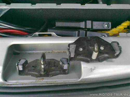

In einem Englischsprachigen Forum habe ich gelesen, dass auch die Verschlussankerplatte (Schließbügel) anders sein soll, die Teilenummer wäre die 13173296.
Sie scheint minimal dicker zu sein, an der Stelle wo der Verschluss anfährt ist diese nicht aus Metall, besteht dort aus Kunststoff. (Siehe Bild unten).
