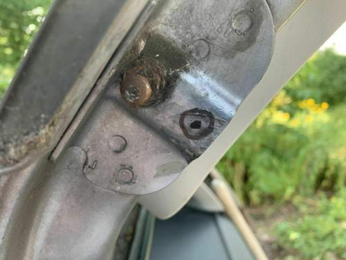

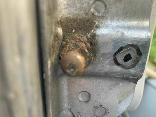

Hi, sorry das ich das hier nochmal aufrufe, hat jemand ein Bild von den versetzten kugelzapfen?
Moin,
auf dem einen Bild siehst du, wo der Zapfen saß (Lasche auf dem Rahmen der Heckklappe aufgesetzt,kreisförmig,rechte Seite von innen bei geöffneter Klappe von der Fahrzeugmitte betrachtet). Auf der Außenseite dieser Zapfenaufnahme sitzt dein Zapfen noch. Das ist da, wo auf dem anderen Bild die scheinbar schwarze Fläche ist (Zapfen weggeflext und lackiert). Neue Bohrung muss soweit wie möglich Richtung oben/außen auf dem anderen Ende dieser planen Fläche gesetzt werden, aber nicht zu weit, sonst scheuert der Dämpferkopf an der Außenseite. Der neue Zapfen hat ein Schraubgewinde, das alte scheint gepresst worden zu sein ("Kreis"😉.
Sitz alter Zapfen, rechts
Sitz neuer Zapfen

Danke dir, das du mir Bilder geschickt hast, bzw. hier rein geladen hast. Man erkennt es zwar nicht so gut, kann es aber erahnen. Ich denke für die, die das gemacht haben, erkennen es sofort.
Danke dir nochmal.
Hier noch zwei Bilder, die das dann eindeutig zeigen: der aufgemalte schwarze Kreis stellt die alte Position dar. Der Zapfen ist in der neuen Position (fast schon zu dicht am Blech), zu sehen ist hier die linke Seite bei geöffneter Heckklappe.
Neu gesetzter Zapfen links, Kreis= alte
Schwarzer Kreis = alte Position
