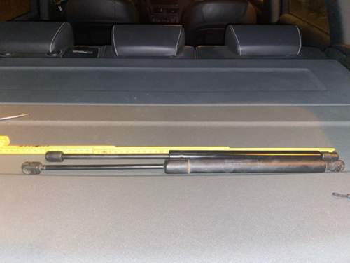

Wie lang sind eure Gasfedern, die für die elektrische Heckklappe?
Meine sind 52 cm lang, ich finde nur welche die 50 cm lang sind.
.jpg
Die Länge wird von Mitte zu Mitte der beiden Kugelköpfe gemessen.
