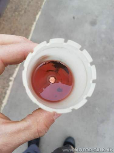

am Samstag war es trotz der Kälte dann soweit. Jetzt habe ich Hydrauliköl im Vorratsbehälter für die elektrische Heckklappe nachgefüllt. Zuerst einmal zur Ursache: Die einzige Schraube am Vorratsbehälter war nicht ganz so fest (1 Nm) angedreht, so dass da über die Zeit immer etwas Öl ausgetreten ist. Das passiert jetzt nicht mehr.

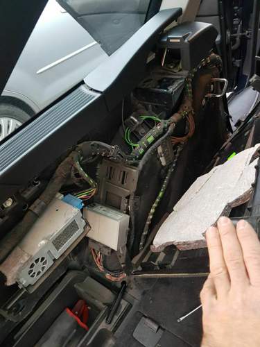

Der Aufwand ist gemessen an der Zeit, die ich gebraucht habe - so insgesamt fast 3 Stunden - gar nicht so gering. Es muss zuerst die hintere Seitenverkleidung komplett weggebaut werden, damit man überhaupt an die Elektro-Hydraulik der Heckklappe herankommt. Das nimmt die meiste Zeit in Anspruch. Dann muss noch der Logic-7-Verstärker weggebaut werden - sofern man das Soundsystem integriert hat.
Und jetzt kommt ein wichtiger Punkt: Zum Nachfüllen des Hydrauliköls sollte man keinesfalls alle Leitungen (Elektrik und Öl) von der Einheit trennen! Das macht zu viel Arbeit und bedeutet locker noch einmal 1 Stunde mehr Aufwand. Ich habe die Einheit nach dem Herausziehen aus der Seitenverkleidung an der Heckklappe mit einem Seil befestigt, so dass die Einfüllöffnung nach oben zeigt.
Am einfachsten lässt sich das Öl mit einer Spritze und etwas dünnem Kunststoffschlauch nachfüllen. Das AeroShell Fluid 41 ist rot gefärbt, das gleiche originale Öl von BMW ab Werk gelb. Ich habe ca. 80 ml eingefüllt, da bei mir fast kein Öl mehr im Vorratsbehälter war.

Fast kein Öl mehr für die Hydraulik
Wegbau der Seitenverkleidung
In den Behälter gehören ca. 90 ml rein
