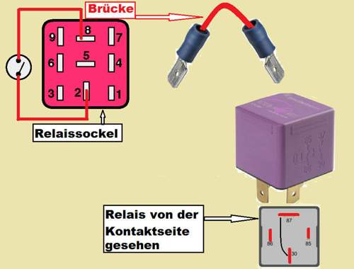

man könnte auch im Relaissockel im UEM ne Brücke kurz setzen und
da muß der Anlasser dann laufen.
Schlüssel auf Zündung+Motorstart bedeutet,
hinter dem Lichtschalter klackt ein Relais und dann zieht ein Relais auf dem UEM an und
gibt die Klemme 15(Zündung) frei und dann schickt das MSTG eine Masse
auf das Relais Anlasser und läßt ihn Starten!

ich denke sowas meinst du...was baue ich da an den enden...blank lassen oder nen schuh drüber? welche dicke des kabels?
Relaisbruecke
also,Bild 3 am Relais K1 gelb gezeichnet ist der Relaissockel zu sehen,
Klemme 30 ist Batterieplus
Klemme 86 wird vom Zündschloß kommen
Klemme 85 wird Masse sein
Klemme 87 geht zum Anlasser zum Anziehen des Magnetschalters.
setzt man bei Zündung an ,eine Brücke (Bild) von 30 zu 87 muß der Anlasser drehen.
ich geb Dir mal ein Bild vom Omega,ist aber allgemeingültig!
Kabel 1,5 Quadrat und 2 Flachsteckkabelschuhe,isoliert!
gibt es in jedem Baumarkt,habe ich vor2-3 Wochen als Set mit Zange bei Lidl oder

okay als erstes werde ich die brücke basteln
und das reail brücken
dann mal gucken was beim starten passiert
theoretisch

WICHTIG-
wenn der Anlasser dreht sollte man nach spätestens 3 Sekunden
die Brücke rausziehen,nicht das der Motor anspringt und
der Anlasser ist dann Schrott!

WICHTIG-
Du brauchst keinen 2ten Mann !
einfach Zündung anmachen und
mit der Brücke den Anlasser kurz drehen lassen und
wenn der Motor läuft,anspringen will einfach laufen lassen,
ne Runde fahren und Freuen,
aber nicht absaufen lassen unterwegs,
die Brücke muß natürlich in der Hosentasche mit ,
Relais dann noch einstecken!
mit der Brücke ,da stehst DU doch selber am Motorraum und
kannst Sie rechtzeitig rausziehen!!!
evtl gibt es dann bei Dir auch einen Druckknopf zum Motorstart?
mfg
