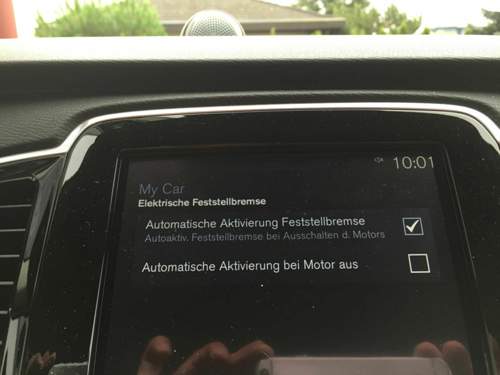

ich habe mal eine Frage zur Feststellbremse. Solange ich diese von Hand betätige, in Stellung P oder N kann ich sie anschließend auch wieder von Hand (mit Tritt aufs Bremspedal) lösen. Soweit so gut. Habe ich aber im Display unter MyCar -> Elektrische Feststellbremse -> automatisch ein bei Motor aus eingestellt, dann bekomme ich sie von Hand nicht mehr gelöst. So stand ich also in der Waschanlage, Wahlhebel in Stellung N, Motor aus, Bremse ging rein und ich halte den Betrieb auf weil ich die Bremse nicht gelöst bekommen habe 🙁
Kann das jemand so bestätigen oder gibt es da einen Trick. Selbst mit einem Tritt aufs Bremspedal und Betätigung des Schalters ging da nix.

Allerdings stehen da zwei ganz zentrale Handlungsschritte, die zeigen, dass die Lösung nur für die Waschstraße hilft aber nicht in der Pannensituation:
Für Waschanlagen, in denen das Fahrzeug ohne Blockieren der Räder von einem Förderband fortbewegt wird, gilt Folgendes:
1. Fahren Sie in die Waschanlage hinein.
2. Deaktivieren Sie mit dem Schalter auf der Tunnelkonsole die Funktion Bremsautomatik im Stand (Auto Hold).
3. Deaktivieren Sie die automatische Aktivierung der Feststellbremse über das Center Display.
4. Bringen Sie den Wählhebel in Stellung N.
5. Stellen Sie den Motor ab, indem Sie den Startschalter auf der Tunnelkonsole in Stellung STOP bringen. Halten Sie den Startschalter mindestens 4 Sekunden in Stellung STOP, bevor Sie ihn wieder loslassen.
> Das Fahrzeug ist nun für die Waschanlage bereit.Wichtig: Das System wechselt automatisch in die Stellung P, wenn die vorstehenden Schritte nicht befolgt wurden. In der Stellung P sind die Räder gesperrt, was bei der Förderfunktion in einer automatischen Waschanlage nicht sein darf.
Das heißt der Wagen muss bereits im Wissen ausgeschaltet werden, dass später im ausgeschalteten Zustand keine Feststellbremse aktiviert sein soll (so ist das ja aber im Pannenfall nicht). Die Feststellbremse wird bei der obigen "Lösung" aus dem Handbuch erst gar nicht aktiviert. Man hat aber weiterhin keine Chance sie bei ausgeschaltetem Motor zu deaktivieren. Und da man im Pannenfall eben gerade nicht vorher die Funktion der Feststellbremse deaktiviert und den Wählhebel bei laufendem Motor auf "N" gestellt hat (Schritte 3 und 4), hilft die Lösung hier leider nicht weiter.
Kann es denn wirklich sein, dass es keine andere Möglichkeit gibt, die (beim Ausschalten automatisch ausgelöste) Feststellbremse zu lösen, wenn der Motor aus ist? Was machen denn dann die Werkstatt oder der Abschlepper in solchen Situationen?

In meinem Fall lag es nicht am fehlenden Strom, sondern am lockeren Anlasserkabel. D.h. Strom hatte der Wagen (Sensus usw. funktionierten auch ohne Weiteres und es wäre auch Strom für die Betätigung der Feststellbremse da gewesen). Kann natürlich ein seltener Sonderfall sein, für den Volvo nicht vorausplanen kann. Aber mir leuchtet dennoch nicht ein, wieso die Feststellbremse bei vorhandenem Strom usw. nicht betätigt werden kann.
Jedenfalls beim meinem MB GLC war das nach meiner Erinnerung auch nicht so: Auch dieser hatte eine elektrisch Feststellbremse, die ich aber einfach über die Mittelkonsole auch bei ausgeschaltetem Motor deaktivieren konnte, wenn ich mich recht an die letzte Tour in die Waschstraße erinnere.
Wenn du noch Strom fürs Sensus hast, kannst Du auch die automatische Aktivierung der Feststellbremse ausschalten und dies auch Lösen. Wegrollen wird dann trotzdem nicht klappen, da Du nicht auf N kommst, das wäre beim GLC aber auch nicht gegangen.
Nachtrag: Wenn noch Saft da ist und nur der Anlasser nicht funktioniert, wäre wohl auch die 4sek Methode für das Schalten auf N möglich gewesen
Das ist richtig, die automatische Aktivierung kann ich dann natürlich tatsächlich abwählen - aber da der Motor ja bereits aus ist, wurde die Bremse in diesem Moment schon automatisch aktiviert und ist. Durch das Sensus bekomme ich sie nicht nachträglich wieder "raus", ohne den Motor zu starten - ich kann nur verhindern, dass sie beim nächsten Mal wieder aktiviert wird, wenn der Motor ausgeht. Hilft aber in dem Moment leider nicht.
Übrigens konnte ich den Wählhebel bei meiner Panne auf N setzen, obwohl der Motor aus war. Ich glaube dafür muss nur die Zündung an sein (nicht der Motor). Die Wählhebelsperre kann man im Übrigen auch manuell deaktivieren, da gibt es einen Knopf unter dem Kleingeldfach.
Mag sein, das es beim T8 anders ist, aber bei dem kann ich nach 4-sekündigem Startknopf drehen die Parkbremse beliebig setzen (Knopf hochziehen) oder lösen (Knopf runterdrücken)
