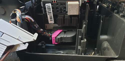

Von den beiden Lautsprecherkabel hinten links am X 13 PIN 7 und PIN 8
GRÜN und BRAUN/GRÜN nach vorne entlang den beiden Kabeln suchen.
Dann kommt man unweigerlich zum X 2
Hier die richtige Pinbelegung für X 23
Pinbelegung X 23
So, wie ich vermutet habe ist der Stecker unter dem Fahrersitz in dem Kasten wo die Relais sind. Dahin führen die Kabel von den Lautsprechern (grün und grün-braun). Bild anbei vom Kabel. Für den Stecker muss ich erst den Sitz ausbauen.

Meinst Du den X 2 ?
Ich kann da keinen Stecker erkennen auf dem Bild.
Achsooooo.
Du hast sozusagen nur den Abzweig zum X 2 vom hinteren Kabelbaum fotografiert.
Hier nun der Stecker X2

Kannste noch in die Stecker reinfotografieren ?
Welche Seite vom X 2 ist das ?
Die weibliche Kontaktseite ?
Ja ist der Weibliche.
Noch paar Bilder wo er verbaut ist.
So gesehen gut versteckt.

X 2 ist jetzt lokalisiert für die Zukunft.
Wie willste jetzt weiter vorgehen ?
Kabel am X 2 abtrennen und mit Universal-Verbinder weiterführen ?
Oder die passenden männlichen PINs kaufen und einsetzen ?
Ich werde mir die nötigen Kabel und den passenden Pins weiter machen.
Haste ne Bezugsquelle für die männlichen PINs ?
Bis jetzt leider noch nicht muss ich erst noch schauen.
