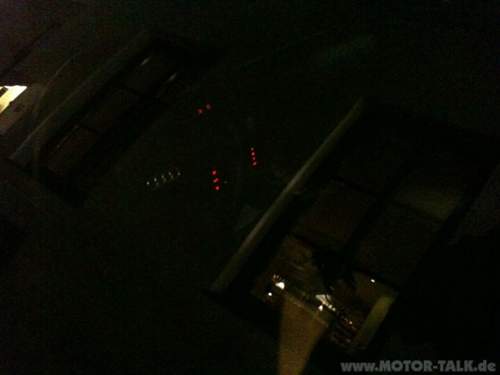

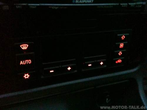

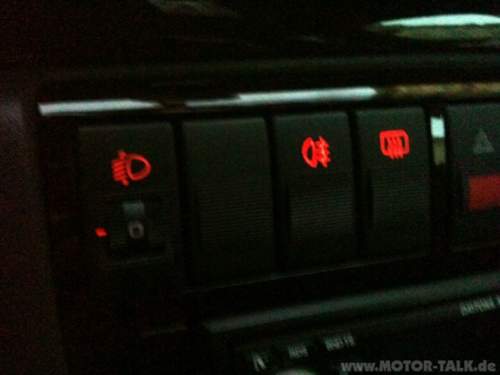

Habe jetzt ein paar Bilder vom Tacho und der Klimaanlage gemacht. Klimaanlage habe ich mit abgezogenem Schlüssel fotografiert.
Danke nochmals für eure Nachrichten.
MfG

Dumme Frage, ausgeschaltet ist das FIS nicht oder ? Da gab es doch auch Unterschiede bei den KI's bezüglich Schaltafelbeleutung. Bei den einen am "Knopf" vom KI einstellbar ,bei den anderen automatisch über einen Fotosensor  ... ist mir jetzt so. Richtige Teilenr. hat das Teil hoffentlich.
Abgeschaltet ist es nicht man, kann so viel man will am Hebel den Knopf drücken es kommt nichts. Die Beleuchtung habe ich auch auf max. gedreht hilft auch nicht 🙁.
Die Teilenummer ist genau die selbe wie beim alten Teil.
