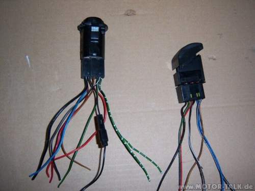

kann mir mal bitte jemand die Funktionen von den 7 Kontakten am Warnblinkschalter erklären? Wieso 7 Kontakte?
Auf dem Bild sieht man rechts einen Astra-Schalter mit Kabelbaum...
links ein Kadett-Schalter mit Kabelbaum - Wieso hat der noch mehr Kabelei dran?
Kann ich den Kadettschalter im Astra verbauen? Bzgl. der Kabelfarben werde ich aber nicht wirklich schlau was ich da miteinander verbinden muss dazumal der Kadett 8 Pins hat.

nein. keine dwa...
an 2 pins gehen jeweils 2 kabel dran...
1 pin ist mit einem separaten kabel angesteckt...
Original geschrieben von Bimmelimm
nein. keine dwa...an 2 pins gehen jeweils 2 kabel dran...
laut schaltplan sind alle kabelfarben und belegungen gleich, einfach eins zu eins anschließen.
die anderen 2 drähte ignorieren
nein... passt farblich nicht 100 pro
rot gibts am kadettschalter an 2 pins
schwarz/weiss gibts am kadettschalter 1 mal, am astraschalter dafür 2 mal
und dann hat der kadettschalter noch 1 (bzw. 2 kabel) schwarz/grün-weissgestreiftes kabel was der astra garnicht hat
nein... passt farblich nicht 100 prorot gibts am kadettschalter an 2 pins
die kannst du weg lassen
den rest prüf ich nochmal

astra:
15 sw pin9 zündung
30 rt pin6 dauerplus
49A swws pin1zum relais
49 bl pin3 zum relais
31 br pin2 masse
L swws pin4 zu den blinkern links
R swgn pin7 zu den blinkern rechts
kadett:
15 sw zündung
30 rt dauerplus
49A swwsgn zum relais
49 bl zum relais
31 br masse
L swws zu den blinkern links
R swgn zu den blinkern rechts
das ist der einzigste unterschied, auf 49A pin1 am astra schalter.
die zwei roten gehören zusammen auf einen
ok... hier nochmal als ganzes:
astra:
blau
braun
schwarz/weiss
schwarz/weiss
rot
schwarz
schwarz/grün
(wieso 2 mal schwarz/weiss?)
kadett:
rot
extrastecker rot
blau
schwarz (2 kabel an einem pin)
braun
schwarz/grün
schwarz/weiss
schwarz/grün-weissgestreift (2 kabel an einem pin)

* geht zum relais k10 und der von pin1 am stecker einer von den zwei schwarz weißen auch entweder der ² oder ³ der andere geht zum blinker links
so wirklich blicke ich noch nicht durch... wie muss ich das nun verbinden?
astra - Kadett
braun - braun
blau - blau
schwarz/grün - schwarz/grün
rot - 2 mal rot (wieso 2 mal?)
schwarz - 2 mal schwarz (wieso 2 mal?)
dann gibts am astra 2 mal schwarz/weiss, am kadett jedoch nur 1 mal
alles was am kadettschalter jetzt noch frei ist, frei hängen lassen?
so wirklich blicke ich noch nicht durch... wie muss ich das nun verbinden?astra - Kadett
braun - braun
blau - blau
die beiden zusammen auf einen kontackt
einer davon kommt vom relais und einer get zum linken blinker,
der der von dem relais kommt wird zu dem schwarz/grün-weissgestreift (2 kabel an einem pin)alles was am kadettschalter jetzt noch frei ist, frei hängen lassen?
bist du dir mit rot sicher? am kadettschalter gibts 2 pins mit jeweils einem roten kabel... also nicht ein kontakt von dem 2 kabel abgehen sondern 2 kontakte mit jeweils einem kabel.

heute probiert... funktioniert... danke soweit...
warum da 2 pins dran sind wäre aber trotzdem mal interessant zu wissen
