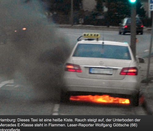

Neues Thema auf dem Halteplatz. Viele ( 5 mir bekannte Fälle) von ungewöhnlich Brände in Frankfurt.
Sicher ist dass es mehrere Fahrzeuge des Modells W212 sind. Alle nicht älter als ca 3 -4 Jahre aber auch Neuwagen.
Fehler liegt vorne links oder rechts im Motorraum bei der Elektrik laut einigen erfahrenen Kollegen. (SAM??) Genaueres kann ich nicht sagen, da ich die Fahrzeuge nicht gesehen habe.
Daimler lehnt Kulanz ect. ab da es nicht deren Problem ist.
Autos wurden gefahren , bzw hat der Fahrer nicht darauf geachtet dass es vorne geraucht hat. Als alles gebrannt hatte war es zu spät.
Falls jemand mit W212 Brandgeruch feststellt und es nicht Partikelfilter ist, dann sofort Motorhaube nachschauen und Feuerlösche bereithalten.
Wäre schön wenn Kollegen aus Hamburg oder Berlin auch etwas dazu sagen. Hoffe es wird kein Flächenbrand.

Dass das angesprochene Problem mit den Taxibränden zu tun hat, bezweifle ich aber - es wurde keinerlei Problem dieser Art im Vorfeld eines Brandes berichtet, die Autos funktionierten immer vorher problemlos offensichtlich.
das Auto läuft im 24 Stundenbetrieb, Tag und Nachtschicht, eine neue Lima ist drin und eine neue Batterie. MB war schon dran und hat nichts gefunden. jetzt leuchtet seid einigen tagen die gelbe Motorkontrollampe und das Getriebe schaltet nicht mehr runter, ich vermute mal ein Sensor für Nocken oder Kurbelwelle das hatte ich mal beim W210.

Es gab sehr wohl Fälle von 212 die völlig abgebrannt sind. Sowohl in Hamburg als auch in Berlin. Spektakuläre sind von den Zeitungen gemeldet.
Nur die Neue E Klasse ist ab und zu abgebrannt. W211 dafür viel seltener bis fast gar nicht obwohl älter.
Es wurde wegen unzählige Elektrikprobleme die Elektrik mit Batterie genannt. Diese ist im Motorraum statt wie bisher im Kofferraum.
Eine Erklärung für diese Brände waren auch undichte Injektoren. Die gibt es auch im w211.Daher war diese Erklärung nicht ausreichend.
Jetzt wurde als weitere Ursache die Kettenspannerdichtung genannt. Rückruf läuft gerade. Das klingt plausibel. Denn das auslaufend Öl trifft konstrtionsbedingt auf Abgasrohr. Weil Taxen nie kalt werden und die betreffenden Teile heiß und vieles aus Kunststoff ist kommt es in einigen unglücklichen Fällen zum Motorbrand.
Schauen wir mal ob es das war. Denn wenn es abgestellt ist. Dürfte es weniger Schäden geben.
