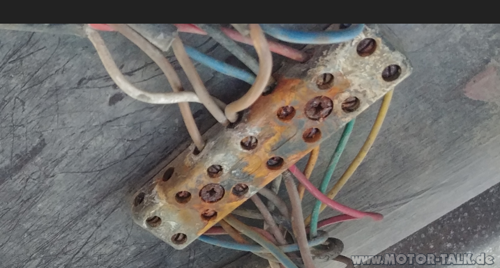

Hi Leute,
an unserem Anhänger ging eine Blinkerleuchte nicht, habe diese gewechselt und anschließend ging auf der linken Seite überhaupt nichts mehr. Birnen sind alle ok soweit. Habe dann mal unter den Hänger geschaut und da ist einfach ein "verteiler" (so nenn ich das jetzt mal :D ) drunter geschraubt, die Kontakte sind wohl alle korrodiert.
Jetzt zu meiner Frage: kann ich einfach alle Kabel neu abisolieren und eine neue Verbindung dazwischen stecken? Meiner Meinung nach müsste das doch zumindest Spritzwassergeschützt sein oder nicht? Ich meine es funktionierte ja die letzten Jahre, aber es sieht irgendwie nicht ganz "original" aus.
Danke für eure Antworten.
Ciao Nico

Hallo Nico
Herzlich Willkommen im Forum.
Ich würde an deiner Stelle die ganze Anhänger Elektrik neu machen.
Gibt es schon für kleines Geld und du hast wieder Jahrelang Ruhe.
Hier (Klick) 13 polig
Hier (Klick) 7 polig
Viktor

Themenstarteram 15. Juli 2018 um 20:23
Ok danke, die Rückleuchten aus deinem Link sind zu groß aber ich nehme dann andere. Wusste ja nicht das die Dinger so günstig sind, dann sollte es ja wieder laufen.
schönen Abend noch :)
am 15. Juli 2018 um 20:52
...je nach Ausführung sollte sich zwischen 30,- bis 80,- EUR für jeden Anhänger etwas finden lassen. Man muß nur aufpassen, dass die Größe, möglichst die Bohrungen passen und man je nach Bedarf die dreieckigen Rückstrahler integriert hat oder auch nicht, sollten diese gesondert am Anhänger bereits vorhanden sein.
Zu Generalsanierung hab ich bei meinem auch die komplette Beleuchtungseinrichtung neu gemacht... die Multipoint 1 - Rückleuchten waren um die 60,- EUR + ca. 20,- EUR für die beiden zusätzlichen LED-Begrenzungsleuchten links und rechts.
Für Aspöck gibt es auch Repsätze, falls da mal was mit ist.
Und ja, so grausam das auch klingt: Das ist serienmäßig, was du da jetzt drunter hast!
mfg
Themenstarteram 16. Juli 2018 um 6:25
oh ok, hatte nicht damit gerechnet dass das serienmäßig ist ^^
Ich habe mir jetzt einen Satz der passt gekauft, danke euch für die schnellen Antworten :)
