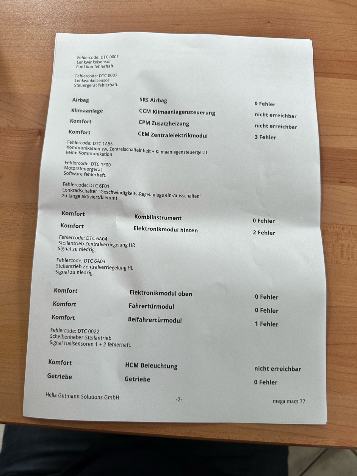

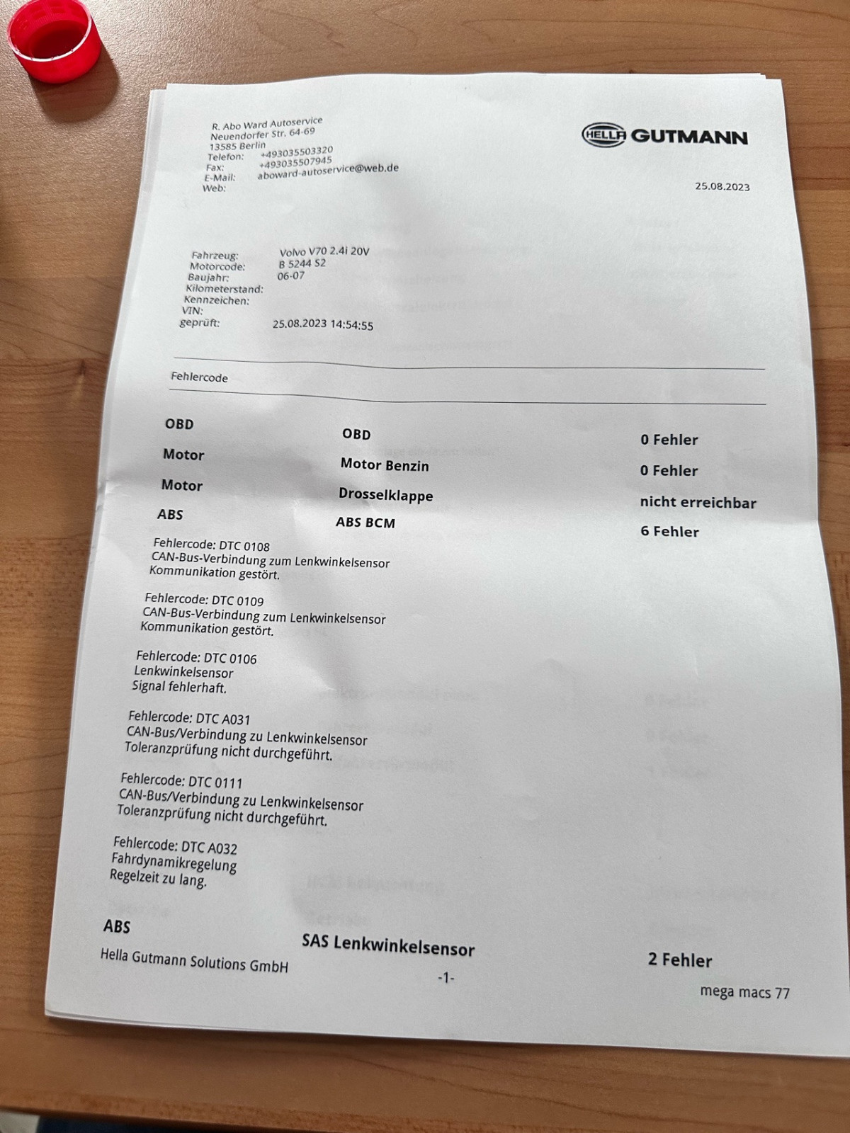

Das Protokoll des Auslesens ergab jede Menge Fehler Meldungen siehe Datei .
Wie würdet er hat weiter vorgehen ?
Zur Fehlermeldung lenkwinkelsensor ,
Der Fehler ließ sich nicht löschen .
Anzeige ist nach wie vor da .
Okay, dann scheint die Batterie eher nicht verantwortlich dafür zu sein. Das ist schonmal gut.
Habt ihr die Fehler, nachdem das Protokoll erstellt wurde gelöscht??
Das wäre jetzt der nächste Schritt, heraus zu finden welche von den ausgelesenen Fehlern aktuell noch vorhanden sind.
Bei dieser Anzahl an Einträgen könnte man vermuten, das es sich auch um etliche „Leichen“ handeln könnte. Das heißt die sind irgendwann mal aufgetreten und protokolliert worden. Sind sie aber aktuell noch vorhanden??

Aus meiner Sicht eindeutig ist der SAS-Fehler mit dem LWS. Keine Kommunikation und andere Nachrichten sind Folgefehler. Reparieren lassen und gut. Selbst reparieren ist Risiko, weil der Airbag raus- und wieder reinmuss, das ist IMHO Werkstattsache (Sprengstoffgesetz).
Ich würde trotz Gutmann-Tester nach dem Löschen des Fehlerspeichers einmal mit VIDA auslesen. Du kommst doch aus Berlin? Dort gibt es lt. Usermap (link siehe Signatur) einige VIDA-User. Gerade die Nachricht zum MSG wäre zu überprüfen.
Was aber noch nicht passt, sind die Fehler der Vorder- bzw. Hintertüren. Zumindest stimmt es nicht mit den von dir im Startpost beschriebenen Fehlern überein. Auch deshalb: VIDA.
Für sehr wahrscheinlich halte ich einen Defekt des Klimasteuergeräts bzw. dessen Busanbindung/ Stromversorgung, einfach weil hier viele Fehlermeldungen aktiv sind. Auch hier: VIDA! Eventuell kannst du nach dem Auslesen versuchen, bei Volvo die Software fürs CCM neu laden zu lassen, bevor du überlegst, das CCM gegen ein passendes auszutauschen.

So langsam denke ich das hier vielleicht doch mal jemand mit Vida ran muss. Wobei, wenn keine Kommunikation zu bestimmten Steuergeräten besteht, vielleicht doch Wassereinbruch im CEM wie anfangs schon mal jemand vermutet hatte. Sicherungen sind aber schon geprüft??Gruß der sachsenelch
