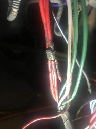

Die Elektrik an meinem Dodge läßt selbst mir als Kaufmann die Haare zu berge stehen. Eine ohnehin schon fragwürdige Verkabelung wurde im Laufe der Jahrzehnte nochmal verschlimmert.
Da der Ram immer wieder aus geht, weil er den Zündfunken verliert, habe ich jetzt angefangen, die Kabel, die mit der Zündung zu tun haben, zumindest partiell auszutauschen. Manche lagen auf dem Block und sind hart, da tausche ich dann diesen Teil des Kabelbaums und verbinde ihn mit neuen, wasserdichten Stecken, mit dem alten Kabelbaum.
Beim öffnen der Kabelbäume finde ich dann so seltsame Sachen wie unten auf dem Bild:
Da kommen vier Kabel und werden mit zwei anderen zusammengecrimpt oder gelötet. Da eines leicht beschädigt ist, muß ich das neu machen. Wie würdet Ihr das tun:
1. Ich habe eine Art Abzweigstecker gesucht, wo ich sechs Kabel im Kabelbaum zusammenführen kann. Da habe ich aber nichts gefunden. Kennt jemand so was?
2. Ich könnte versuchen, die sechs Kabel zusammenzulöten. Bei meinen Lötkünsten wird das aber nicht einfach.
3. Drei Kabel gehen auf die andere Seite des Motors. Die könnte ich auf eins leiten und dann auf der anderen Seite aufsplitten. Das macht das Löten einfacher, bringt aber zwei Abzweigpunkte als Fehlerquelle.
Ich bin in für jede Erfahrung dankbar.
Löten halte ich aus persönlicher Erfahrung als die schlechteste Variante.
Da wahrscheinlich die Lötstellen den Vibrationen im Motorraum ausgesetzt sind, ist dann diese Versteifung der Kupferseele ein bruchgefährdeter Fehlerpunkt. Ist Schrumpfschlauch verwendet, sieht man die abvibrierte Stelle nicht mal mehr.
Meiner Meinung sind Quetschverbinder mit transparentem Schlauchüberzug die beste Option. Nicht umsonst verwenden die meisten Autohersteller diese Variante in der E-Reparatur.
Ausserdem sind ältere Kabel aufgrund Ölanhaftung oder Korrosion in Form von Grünspan oftmals unwillig Lötzinn anzunehmen.

also generell würde ich, wenn ich die Möglichkeiten (und Fähigkeiten) habe, Löten allen anderen "Verknotungs-Techniken" vorziehen. Vernüftig löten und mit Schrumpfschlauch versehen - und gut. Auch wenn mir jetzt die Mechatroniker und Klemm-Fuzzel-Klipser auf's Dach steigen...

O o o.... man brauchte heutzutage sich mit löten nicht zu beschäftigen, es gibt genug Möglichkeiten das schnell, unkompliziert und genauso suffizient zu machen, z.b. mit Schrumpftkabelverbinder oder Lötverbinder und einem Feuerzeug. Die Verbindung ist dadurch nicht nur fest sondern auch wasserfest.
Aber zu deinem Problem, diese ganze Verkabelung und Frickelei sollte man nach Jahren so einfach wie möglich neu machen, alle kaputten, unsicheren oder steifen Kabel raus und neue ziehen. Bei den alten Autos ist die Elektrik nicht so kompliziert allerdings wenn du da wenig Erfahrung hast, würde ich lieber etwas Geld in die Hand nehmen und einem befreundeten Elektriker das mindestens großteils machen zu lassen , ansonsten entweder funktioniert gar nichts oder es geht genauso wie wie vorher schnell kaputt, oder kein Strom.... und dann wird das wieder teuer und Zeit kosten. Möglicherweise hast du auch Kabel die du nicht mehr brauchst, die weg können aber alleine wirst du das wahrscheinlich nicht hundertprozentig beurteilen können.

Zumal ich dann erst Probleme mit den Veränderungen der letzten Jahrzehnte bekomme. Das bekomme ich dann evtl. nie wieder zum laufen. Ich denke, wenn ich das Stück für Stück repariere, paßt das schon. Die Kabel sind insgesamt in keinem schlechten Zustand. Nur da, wo gepfuscht wurde, muß wirklich was gemacht werden.
Ich bin da zwar kein Experte, ich nutze aber schon Quetschhülsen mit Schrumpfschlauch, neue wasserdichte Kfz-Stecker und kann auch zumindest einigermaßen Löten und dann mit Schrumpfschlauch versiegeln.
Der Kabelbaum scheint schon original recht wild, da ist wohl nicht alles verpfuscht worden. Zumindest gehen da einige Kabel nicht den kürzesten Weg und einige sind auch gar nicht angeschlossen. Da kann also einiges weg.
Das Problem oben werde ich wohl wie folgt lösen: Sechs Kabel Löten wird nichts und die bekomme ich auch schlecht in so eine Hülse mit Schrumpfschlauch. Ich werde 4 Kabel vorne in einer etwas größeren Quetschhülse vereinen und dann auf der anderen Motorseite nochmal vier Kabel auf die gleiche Weise. Das scheint machbar und haltbar.

Ich habe schon einiges gelötet, was dann auch hält. Also z.B. LED-Blinker am Motorrad, wenn die Stecker nicht paßten. Das hält schon über 10 Jahre. Mein Nachbar baut beruflich Elektroauto-Prototypen. Der hat mir auch zu Löten geraten. Ich dachte nur, vielleicht gibt es was besseres wie einen Kfz-Stecker, der aber alle Kontakte miteinander verbindet. Leider nicht.
Öl habe ich definitiv an den Kabeln. Und meine Erfahrung sagt mir halt, daß ich sechs Kabel nicht zusammengelötet bekomme. Das wird definitiv instabil einem Riesenklumpen Lötzinn. Dann lieber einen Quetschverbinder und auf jeder Seite zwei Kabel rein. Oder gar drei, mal schauen.
