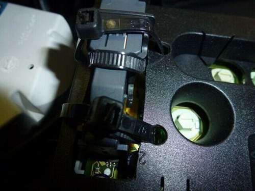

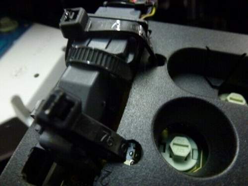

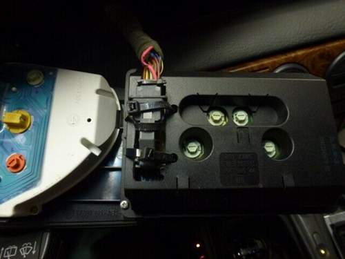

Also bin ich Freitag ans Auto und habe die Beleuchtung der Klimaautomatik wieder in Gang gebracht,wollte danach die Tachoeinheit ausbauen,wegen der defekten Lampen,und habe dann die Sache so vorgefunden wie es auf den Bildern hoffentlich zu sehen ist.Der,ich nenne ihn mal BC,war am Anschluss mit Kabelbändern befestigt und nicht so einfach zu lösen.Am BC ist ein gelber,abgesägter Anschluss,während der Stecker der angeschlossen war,grau ist.
Das das nicht richtig sein kann bzw.ist,ist mir natürlich klar,und das nur die Datumsanzeige funtionierte auch.Also habe ich ein noch bei mir " rumliegendes " MID eingebaut und siehe da,es klappt alles so wie sein soll.

Dein Wagen war vermutlich nie mit einem BC [MID] ausgerüstet.
Er hatte ziemlich sicher nur ein TID verbaut [Datum/Zeit, Temperatur, Radiodisplay].
Da das MID [BC] auf Angaben von den entsprechenden Verbrauchern wartet (diese Werte gab es bei der bei dir nachträglich verbastelten Variante noch nicht), zeigt es dir natürlich Fehler an.
Es fehlen dann alle Sensorleitungen im Armaturenbrett Kabelsatz und damit gibt es dann auch keine der gesuchten Verbindungen, zu Steuergeräten oder Sensoren, die auch gar nicht vorhanden sind.
