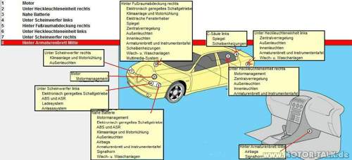

also, wenn die das "Zündkerzen-Symbol" leuchtet, deutet das auf ein Problem
mit der Zündeinheit hin.
Welchen "Mehrpoligen" Stecker habt ihr "repariert", den vom Motorsteuergerät ?
Desweiteren würde ich mal die Massepunkte an der Karosserie sowie am Motor
prüfen...könnte durchaus ein "Masseproblem" sein.
Anbei die Lage der Massepunkte vom 156er, sollten aber beim Spider ähnlich vorhanden sein.
Halte uns mal auf dem laufenden
Massepunkte-alfa-156
@Guzzi97
Danke für die schnelle Reaktion und die Darstellung der Massepunkte! Leider bin ich noch nicht dazu gekommen dem Problem entsprechend nachzugehen.
Die mehrpolige Steckerverbindung liegt zwischen Karosserie/ Motorrückwand und Motor. Von einer Reparatur will ich nicht sprechen, ich habe sie einfach durch feste (hoffentlich!) Lötverbindungen ersetzt. Die Steckverbindung war definitiv fehlerhaft, was bei der mechanischen Beanspruchung an dieser Stelle nicht wirklich verwunderlich ist. Klebebandreste an der Umgebung deuten auch auf Probleme des Vorbesitzers hin.
Man kann Flöhe und Läuse haben...und dem Hinweis auf die Massepunkte werde ich nachgehen. Ich hoffe, dass sich der Fehler darauf zurückführen läßt. Meine Befürchtung aber ist, dass zusätzlich ein Kabelbruch in dem Strang, zu dem der vorgenannte Stecker gehört, vorliegt.
