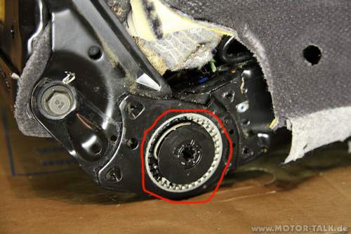

Bei meinen geliebten Sportsitzen war die Rückenlehnenneigung manuell einzustellen, bei den Opa-Sitzen ist sie elektrisch. Das hätt ich aber auch gern.
Leider ist aber das Ritzel ünterschiedlich, das beide Seiten des Sitzes zwecks Verstellung verbindet, also muss ich das auch wechseln.
Daher meine Frage: Wie, zum Geier, bekomme ich das rot umrahmte Teil ab?
Darunter sitzt ein Federring, aber ich bekomme das Teil nicht runter gehebelt.
Vielen Dank im Voraus mal wieder für die Hilfe!
Li

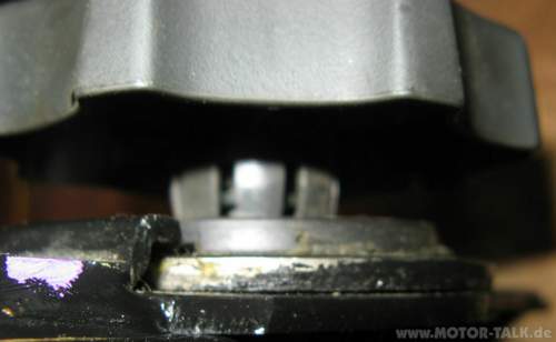

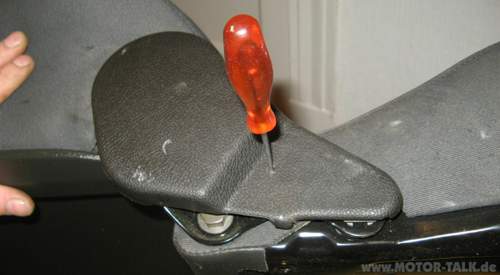

Erklären kann ich es dir nicht großartig. (Zeitmangel)
Du bekommst zwar alles zerlegt, aber das Zahnstufen-Gelenk ansich nicht auseinander, da es -zusammengefügt- verschweißt wurde.
Die Kappe -bei dir im Bild- ist nur geklipst, sie hält nur die Feder und Gleitkeile an Ort und Stelle.

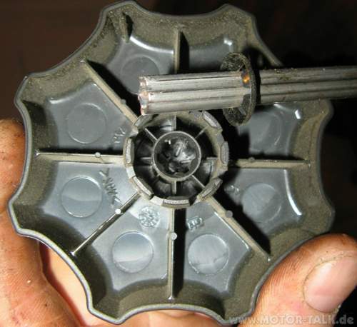

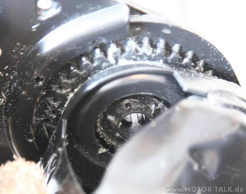

Hallo schon wieder...
Die Plastiknasen des Kunststoffdeckels aus Kurts Bild 0407 sind mir (natürlich) abgebrochen, womit sich der vorübergehende Zusammenbau leicht erschwert zeigt.
Ich scheitere nämlich an der metallenen Version dieses Deckels. Dieser ist auf der Rückseite mit einem Federring gesichert, der sechs Seiten hat. Ich gehe mal davon aus, dass jede dieser sechs Einzelfedern gelöst werden muss, um das Metallritzel heraus zu bekommen.
Wie funktioniert das?
Es scheint guter Federstahl zu sein, da ich einen eher zarten (aber guten) Schraubendreher beim Versuch ruiniert, mit größeren habe ich mich nicht herangetraut, weil ich den Federring nicht kaputt machen will.
Wie geht das Ding ab und natürlich auch wieder dran?
Li
Img-1498-kl
Der muss nach der Demontage vermutlich neu, frag mal den FOH nach dem Preis.
