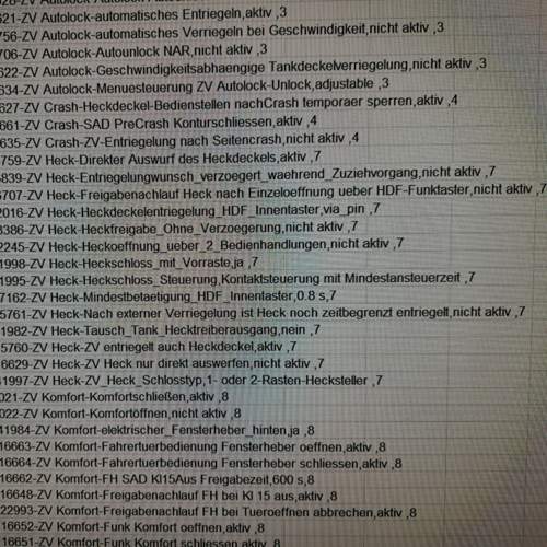

paar seiten zuvor gibts da die passende Kodierung. im BCM sollte glaube Byte 11 was angepasst werden.
Edit: BCM, Byte 11 Bit 3 und 4 sind ungelabelt, beide aktivieren dann läuft der Knopf in der Mittelkonsole.

Vergleich mal die Kanäle mit ZV Heck. Vor allem die mit HDF Innentaster.

Guten Abend zusammen,
ich habe die Nachrüstung der elektrischen Heckklappe heute über den Tag durchgezogen.
(Touran 5T Baujahr 11/2017 - 5 Sitzer)
Soweit kam ich gut durch und habe auch alles wieder zusammengebaut.
Aktuell stehe ich noch vor 2 Problemen:
1. Wie kann ich den Öffnungswinkel einstellen? Irgendwo habe ich gelesen, dass man manuell auf de gewünschte Höhe stellt, und dann den Taster in der Heckklappe für 5 Sekunden gedrückt hält.
Das hat bei mir leider nichts bewirkt.
2. Die Klappe öffnet und schließt mit den Tastern in der Heckklappe. Leider öffnet sich die Klappe aber nicht nach 2 Sekunden drücken auf der Fernbedienung. Die Blinker leuchten zweimal und dass Schloss wird auch betätigt, jedoch fährt die Klappe nicht auf.
Ich habe hier gelesen, dass das Schließen mit Fernbedienung per VCS eingestellt werden muss. Aber das Öffnen, dachte ich, funktioniert ohne Codierung oder ähnliches?
Codiert ist in 6D der Heckklappe der Wert 0380
Vielen Dank für eure Hilfe und schönen Abend!!
