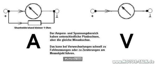

Beim Versuch die Spannung zu messen, minus an Masse und Pluskabel des Multimeters an den Pin mit der roten Zuleitung funkte es ständig. Auch wurde die Plus Leitung des Multimeters ganz schön warm. Ich habe es dann dabei gelassen, die anderen drei FH gehen ja problemlos. Heute Abend mußte ich dann feststellen das die Beleuchtung der FH bei abgeschlossenen Fahrzeug nicht wie gewohnt ausgeht. Damit die LED nicht die ganze Nacht brennen habe ich jetzt erst Mal die Sicherungen 19 und 20 gezogen.

Dein Multimeter hat drei grundsätzliche Bereiche.
Den Ohmbereich, der ist zur spannungslosen Ermittlung des elektrischen Widerstandes in Ohm oder dessen Kehrwert dem Leitwert gemessen in Siemens.
Dann der Spannungsbereich, der unterteilt ist in Gleich und Wechselspannung.
Dieser bereich ist sehr hochohmig und kann keinen Schaden nehmen wenn Du zwischen Masse und Spannug mißt,
sondern vielmehr zeigt es Dir dann (auch gewollt) die entsprechende Spannung Volt an.
Als letzter im Bunde ist da noch der Strombereich, auch wieder in doppelter Ausführung also einmal Gleich- und einmal Wechselstrom.
Doch dieser Bereich mißt den Strom und das in der Einheit Ampere. Er ist also ganz im Gegenteil zum Spannungsbereich extrem niederohmig.
Diese Messmöglichkeit wird nämlich in die Leitung eingeschleift.
Nicht zwischen Masse und Spannungsführenden Leitern.
Und genau da war vermutlich Dein Messfehler angesiedelt.
Du hast schlichtweg einen Kurzschluß verursacht und vermutlich damit -neben irgendwelcher Peripherie- auch Dein Multimeter beziehungsweise dessen Sicherung (so es eine hatte) gehimmelt.

Das Multimeter scheint noch heil zu sein, ich prüfe es morgen aber noch mal. Wie sollte ich sonst prüfen ob Spannung am FH ankommt ?
Was mich nur wundert, die FH (bis auf den ohnehin kaputten) funktionieren. Die Kontrollampen der FH in der Mittelkonsole und an den hinteren Türen leuchten dagegen dauerhaft, auch wenn die Zündung aus ist und ich das Auto per Funk zuschließe. Ich meine die sind sonst ausgegangen.
Wenn du du Spannung messen willst mußt dein Messgerät einfach auf Spannung Umschalten. Am besten du wählst den Bereich bis 20V.

Ampere-volt-messung

Multimeter ist heil, habe ebend nochmal gemessen. Dazu noch ein Vorwort, Kurti hat den richtigen Riecher, Respekt !!!
Ich hatte Masse wohl richtig am Multimeter eingesteckt aber die Plusleitung war im A Bereich, ich weiß auch nicht warum ? Wahrscheinlich hatte ich mich so sicher gefühlt das ich es den kleinen E-Motor des FH gleich mal zeigen werde.
