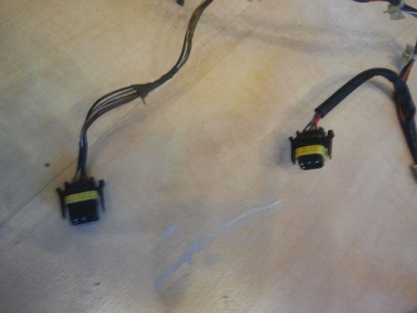

Ich habe habe mir letzte Woche neue Lautsprecher eingebaut, ich habe die Türverkleidung abgebaut, und gesehen das ich nahe am Spiegel 2 lose Kabel rum hängen bzw 2 Stecker, habe mich gleich gefragt ob es schon Stecker sind für den Elek. Fensterheber sind.
Ich habe die Abdeckung vom Hochtöner abgenommen und gesehen, dass da eine Aussparung ist, sieht aus als könne da der Elek. Schalter hin kommen.
Was meint Ihr was das sein könnte ?

Dann müssten die das sein ich guck mal nach ob ich was in den Schaltplänen finde
3 polieger Stecker müsste das sein ab bj. 99 einemmal GYGN 0.75, BURD 0,75 und BK 0,75

Häufig hörts beim Übergang zur Tür in den Innenraum auf. Mach mal die dicken runden Türstecker auf. Ist dort oben bzw unten (je nachdem wie man schaut) nebeneinander eine dickere braune UND rote Leitung, dann ist der Innenraumkabelbaum auch vorverkabelt. Wenn nicht, dann musst du noch fröhlich Kabel ziehen. (4 je Seite)
http://www.corsa-tigra.de/showthread.php?...
in dem Bild ganz unten.
Wenn du Seitenairbags hast, hast du einen anderen Türstecker. Da wirds schon komplizierter. Siehst du aber auf einen Blick.

elektr. FH hat einen dicken 6-poligen Stecker. Sieht wie der von der ZV aus.
Da sind beide:
http://www.corsaforum.de/download/file.php?id=11668&t=1
2013-01-03-16-18-52
6 Polig ? Hmm könnte sein habe 2 Stecker gesehen, ein "kleinen" und ein "großen", könnte sein das der das ist, werde ich morgen sehen.
EDIT: so wie das auf dem Bild ist, könnte es sein, bin mir nicht mehr so sicher
Mfg
Gerade noch mal geguckt also Fahrersitze gibt es ein 6 poliger stecker wobei nur 3 zum Fensterheber-Motor gehen und an der Beifahrerseite dürfte keine sein nur 3 poliger
Ja könnte durch aus sein, Beifahrerseite ist glaube ich 1 Stecker
Beide Seiten haben den 6-poligen. Und der ist mit 5 Adern belegt. (Auf, Zu, Dauerplus, Masse, Zündplus) Komfortschaltung für den 6 freien Pin.
