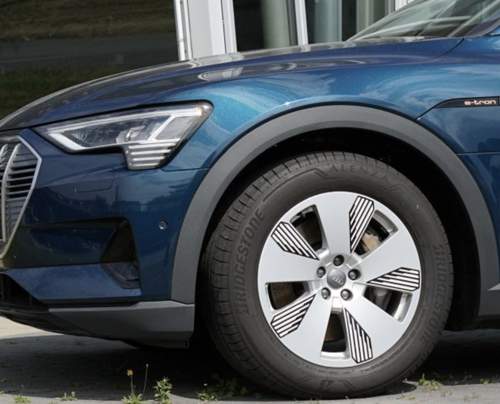

gibt es Bedenken unsere Serienreifen 255/55 R19 gegen 235/65 R18 zu wechseln? Der Abrollumfang verändert sich um -0,1% und die Felge passt gut über die Bremsanlage. Wahrscheinlich nur mit TÜV Einzelabnahme möglich, oder?
Das wäre eine große Gewichtseinsparung und ein Komfortzugewinn. 18 Zoll gibt es auch beim Q7, da liegt der Gedanke doch nahe.
Vielen Dank für jeden Hinweis. Vielleicht gibt es ja schon 18" und ein Erfahrungsbericht dazu.

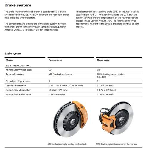

Würden überhaupt die Felgen über die Bremsen passen?
Ja, das schrieb ich doch.

ich meinte damit eben TÜV-konform und nicht nur einen Milimeter Luft...
Versuchs doch mal mit Eintragung. Da werden wohl einige Voraussetzungen und Nachweise für eine Einzelabnahme erforderlich. Ausgenommen, es gibt dafür bereits eine Zulassung oder ein Gutachten.

Der Q7 hat ja erst bei den stärkeren Versionen die 375er-Scheiben verbaut, die kleineren Versionen haben nur 350er-Bremsscheiben. Im e-tron waren immer die 375er-Bremsscheiben an der Vorderachse verbaut, denke nicht, dass hier kleinere Felgen passen. Dazu kommt noch, dass der e-tron eine andere ET als der Q7 hat, dadurch passen ja auch die Felgen vom Q7 nicht am e-tron.

Die 19“ haben viel Platz, mit 18“ bleiben etwa 6mm. Das ist ausreichend.
Offiziell gibt 19" als kleinste zulässige Felge. Bei USA importiertes Auto, sind die vorderen Scheiben sogar 400 mm.
