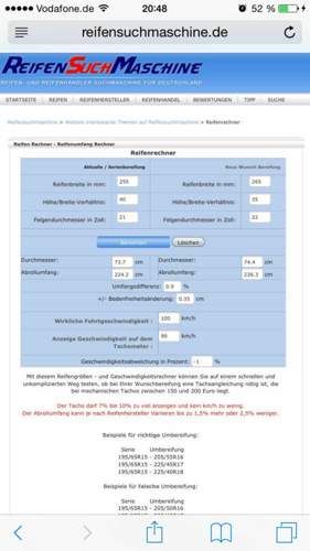

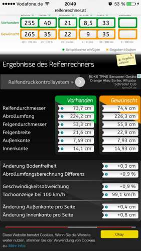

Fahren aber viele diese reifencombi 265/35!
@Q5toto schrieb am 9. März 2016 um 19:57:27 Uhr:
Ich hoffe aber das du dich mit der angegeben reifen grösse vertan hast. Denn 35 Höhe bei 265er darfst du in 22" nicht auf dem q5 fahren..
[/quo
Warum nicht ?
Das geht ohne probleme
2.0 TDI 140KW FWD 265/35/22 Pirelli Scorpion Zero Asimmetrico
allein wenig platz zwischen den Spurstangenkopf und die reifen.
Abrollumfang zu groß. Negative tachoabweichung... Eigentlich ist damit eine Eintragung nicht möglich.
265 30 22 wär machbar.
@Q5toto schrieb am 9. März 2016 um 20:25:13 Uhr:
nicht correct
original 235/55R19 --> 265/35R22
Hm wenn ich mit 21" rechne... Sieht es anders aus.
in Belgiën -2% oder +1.5% abrollumfang zulässig.
auch bei 21" original kein problem.
Ja da gibt's ja auch Toleranzen. Nur wieviel das bei uns ist?
Auch der q5 von Senner fährt 265/35....den man auf der Seite sieht.
Der Tacho darf bis 10% zu viel anzeigen und kein km/h zu wenig.
Der Abrollumfang kann je nach Reifenhersteller Variieren bis zu 1,5% mehr oder 2,5% weniger.
Ich dachte das es so ist in Deutschland...
