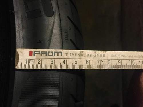

@Q5toto schrieb am 10. Januar 2016 um 17:27:26 Uhr:
Lauffläche einmal ca 235- 240 und einmal 220-225. bei eigentlicher 255...

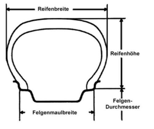

Anmerkung,
bei der Breite des Reifens bezieht sich die Zahl, hier 255, nicht auf die Lauffläche.
Sondern auf die gesamte Breite, von Schulter zu Schulter auf einer sogenannten Normfelge für diese Größe.
Wie weit hier die einzelnen Hersteller von diesem Soll-Maß abweichen dürfen,
kann wohl nur ein Kenner der Materie sagen.
Beispiel:
Hier
Ja da hast du recht aber hier ging es daum wieviel Platz noch zur radaufhängung ist. Und das hängt nunmal mit laufflächen Breite zusammen.

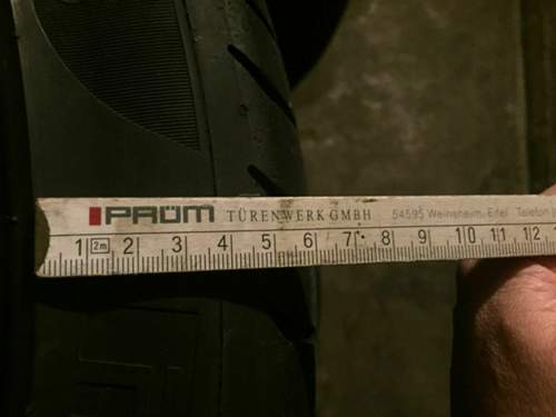

War nochmal im Keller. Hier mal was zur reifen Höhe. Beide wieder 255 40 21 lustig ist der der höher ist ist abgefahren und der der niedrigere ist ist neu. Sieht man aber bestimmt am gummi...
@Q5toto schrieb am 10. Januar 2016 um 18:15:27 Uhr:
Nichts anderes habe ich aber geschrieben, deshalb habe ich auch meine Bilder gemacht, wo man auch sehen kann, dass ich ca. 7mm noch Luft dazwischen habe.
Alles gut meinte doch den post von siggi... Sorry hatte deinen nicht gesehen und nicht zitiert.
