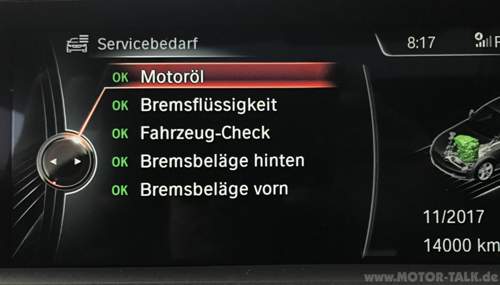

Guten Tag,
wie im Titel schon geschrieben, fehlt bei meinem F20 im Menü "Servicebedarf" der Eintrag "§ Fahrzeuguntersuchung". Das Handbuch gibt nur Anweisung um bei vorhandenen Eintrag den Termin zu ändern.
Gibt es eine Möglichkeit den Eintrag selbst vorzunehmen?
Danke

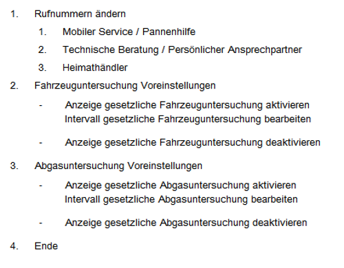

hallo,
das war bei meinem AT auch so😠. Da wurde schlicht und einfach beim Händler vergessen, diesen Eintrag nach der Zulassung zu aktivieren. Die Servicetermine werden bereits bei der Produktion eingetragen, der § ist ja abhängig vom Zulassungsdatum und deshalb dann die Aktivierung durch den Händler. Die Anzeige sah bei mir so aus, wie in der Abb. Nach der Aktivierung (5min beim Händler) sieht die Anzeige aus, wie in der BA beschrieben😁😁.
Ich gehe davon aus, daß ohne geeignete Tools der Händler zur Aktivierung erforderlich ist.
gruss mucsaabo

hallo,
wie die Anzeige nach dem 1.Service bei meinem AT war, ist aus meinem vorherigen Beitrag zu ersehen. Da habe ich erst festgestellt, daß da etwas fehlt😠. Nach der Reklamation beim Händler erfolgte in ca.5 min die Änderung und jetzt sieht das so aus, wie in der zugehörigen Abb. dargestellt
Da wurde keine zusätzliche Hardware verbaut, also einfach mal bei deinem Händler vorsprechen.
Und warum diese Anzeige vorhanden sein sollte, wurde ja schon beantwortet, und nicht nur zur Erinnerung, das ist eine Funktion, die wurde auch bezahlt und sollte vorhanden sein, auch wenn das offensichtlich nicht jedem einleuchtet😕.
gruss mucsaabo
edit: zur besseren Übersicht auch noch die Darstellung vor der Aktualisierung (Bild1)
