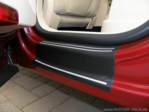

Wie schwierig / aufwendig ist denn die Montage dieser Einstiegsleistenfolie? Muss man da Demontagen vornehmen, oder kann man "einfach drauf kleben"?
Nach gründlicher Säuberung der Einstiege und dem Vorgehen gem. der guten Anleitung überhaupt kein Problem - eventl. die Türdichtungsgummis anheben.
Folien-1
Folien-2
Folien-3
Danke ! Gute Information. Mein 🙂 plant nämlich derzeit gute 2 Stunden dafür ein, was die Montage erheblich verteuert. Und eine Demontage, die er einplant, halte ich für übertrieben.

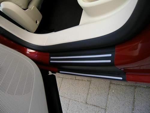

Ich habe diese Klebeleisten bei mir auch -selbst- montiert.
So ganz einfach, wie ToBeBo schreibt, ist es nicht, die Klebefalte / Luftblase an der Folie auf deinem Bild 1 würde mir nicht gefallen...
Die Folie ist recht dick und störrisch, verarbeiten läßt sie sich nur im warmen Zustand.
Wenn die Folie normale Temperatur hat (25 Grad) , läßt sie sich noch nicht einmal um die Rundung kleben, sie zieht sich immer wieder gerade.
Ich habe sie im Hochsommer mit der prallen Sonne direkt auf die Klebestellen verarbeitet sowie mit einem starken Fön in der Hand. (Tip: unweigerlich entstehende Luftblasen mit einer spitzen Nadel anstechen und dann glattstreichen)
Sie läßt sich keinesfalls so einfach kleben wie normale Klebefolie, mit zwei linken Händen würde ich die Finger davon lassen. Ein Klebeteil versemmelt, 79 € in der Tonne.
Und dezidiert auf linke und rechte Seite achten, die Folien sind für jede Fahrzeugseite unterschiedlich, nicht nur vorne + hinten.
Ich habe die Folien in der Autostadt bei der Abholung gekauft. Eine dortige Sofortmontage war nicht möglich, da 24 Std. Trocknungszeit.
Stimmt, die Aufnahmen habe ich direkt nach der Montage gemacht - etwas Nacharbeit bzw. eine gewisse Trocknungszeit muss eingehalten werden!

Die Folien lassen sich für jemanden der etwas geschickt ist gut verarbeiten. Wichtig ist, genau nach der Gebrauchsanweisung arbeiten und von Vorteil ist das Ganze an einem warmen Tag zu machen, da die Folie etwas steif ist. Man kann auch während des Aufstreichen der Folie immer wieder mal mit einem Fön Wärme zubringen. Und gut mit dem Rakel die Spülmittelflüssigkeit nach außen streichen, bis die letzten Blasen weg sind 😁😁😁
