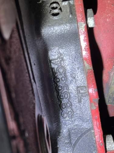

Ich habe folgende Nummer 3931063 gefunden Diese war unter dem Ventildeckel eingestanzt,
Ist das die besagte Nr ? Oder finde die Guss Nr. ?

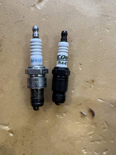

Inzwischen kamen die Zündkerzen AC Cdelc R44T angekommen.
Sind leider nicht passend.
Danke und einen schönen Abend noch
Zuendkerzen
Gerade noch fotografiert
Wieso sind die nicht passend. Das Gewinde scheint doch gleich zu sein. Das Gewinde ist zwar kürzer, aber das sind die Kerzen, die da reingehören. R44 S
Das ist die Zylinderkopf Nr. da am Motor wohl nix mehr Original ist wird es nicht ganz so einfach das auf Dauer ordendlich zum laufen zu bringen da sollte man sich schon auskennen, eventuell ein Profie zu rate ziehen.
Das Gewinde greift nicht. Habe die R44T

Die genannten Köpfe waren ab Werk montiert u.a . auf L34 396/350hp & L35 396/325hp & 427/385 hp & 390hp Motore.
Je nach Konfiguration benötigt es unterschiedlichen Wärmewert, als Start kann man R44XLS nehmen, also mittlerer Wärmewert mit extended tip (gegen verkoken im Stop and Go Betrieb) sowie glatte Dichtfläche mit Dichtung (kein konischer Sitz, das wäre dann R44T. Je nach Kerzenbild eventuell auf 43 (kälter) oder 45 (heisser) gehen.
Jetzt ich wieder ein Stück weiter.
Zumindest sind laut CrossOverTabelle die NGK Zündkerzen „baugleich“ wie die R44XLS.
Was auch zum Motor 396cui 330PS passt.
Und wenn ich jetzt bei Rockauto Chevelle Bj1969 und 6.5 Liter schaue, kommt auch die Zündkerze R44XLS.
