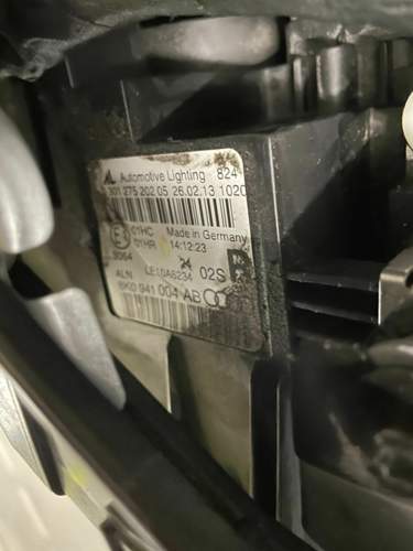

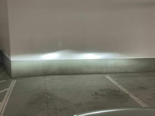

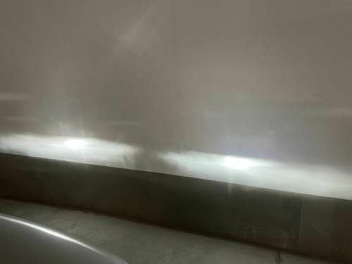

ich habe mir die Philips Ultinon Pro6000 in meinen Audi B8 eingebaut (sind im FL mit passender E Nummer zugelassen) und bin über das Leichtbild leicht verunsichert. Die gefühlte Leuchtkraft ist überragend.
Mir fehlt der berühmte 15 Grad Knick auf der Beifahrerseite, gib es den beim A4 gar nicht mehr oder ist hier etwas falsch eingebaut?
Ich war übrigens schon beim Freundlichen, der konnte den Scheinwerfer rechts nicht wirklich einstellen. Daraufhin hatte ich mir einen neuen Scheinwerfer besorgt, da ich annahm, dass etwas defekt sein könnte. Zusätzlich wurde das LED Leuchtmittel getauscht und die Scheinwerfer nochmals bei ATU eingestellt (ohne Beanstandung, aber die sehen mich nicht nochmal).
Jetzt weiß ich nicht woran es noch liegen könnte.
TL😁R
Neue Ultinon Pro6000 LEDs eingebaut, Scheinwerfer getauscht, LEDs getauscht, Leuchtbild ungewohnt und rechts ohne 15 Grad Knick, woran kann es liegen?
Leuchtbild rechts ohne Knick
Passende E Nummer zur ABG
Seitliches Leuchtbild

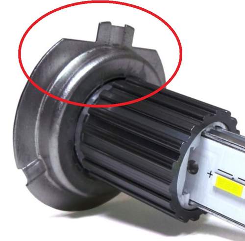

Muss das LED von der Phillips H 7 Led nach oben oder unten zeigen im Scheinwerfer? Komischerweise kann ich bei mir so oder so einbauen, merke aber eigentlich nicht viel Unterschied, trotzdem interessiert es mich wie rum richtig wäre,
wohin muss das LED der Phillips H 7 LED im Scheinwerfer zeigen, nach oben oder unten? Ich kann es komischerweise so oder so einbauen, aber wie ist es richtig?

Servus, eigentlich gibt's nur eine korrekte Einbauposition anhand der Nase.

Wie schon Erwähnt, anhand des Sockel ist nur eine einzige Korrekte Einbauposition möglich.

Wenn es so einfach wäre hätte ich bestimmt nicht gefragt. Bei meinem Verschluss sind eben 2 Möglichkeiten, habe keine Feder sondern Clickverschluss

Ich meine in anderen Clips, Bilder, Einbauanleitungen gesehen zu haben das die LED zur Rechten und Linken Seite Abstrahlt, die "Ausbuchtung" nach unten, oben das Gerade Stück vom Körper....

Hast du Nachbau-Scheinwerfer drin?
Original sollten die Nase oben leicht schräg sein.

Die LED zeigt ja nach rechts und links. Kann man an den Osrams gut sehen.
