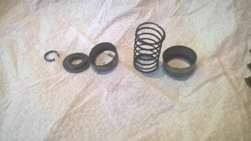

Hallo Schrauber,
seit einigen Wochen spurt der Anlasserfreilauf meines Symply nicht mehr beim ersten Startversuch ein.
Es kommt vor, daß der Motor erst beim dritten Anlauf durchgedreht wird. Längeres Halten des Startknopfes bringt nichts, das metallische Schleifgeräusch ertönt dann gleichbleibend.
Hat der Freilauf nach dem zweiten oder dritten Versuch schließlich eingespurt, dann springt der Roller ganz normal an. Es macht auch keinen Unterschied, wenn nach dem ersten Fehlversuch der Kickstarter kurz betätigt wird, um die feste Riemenscheibe in eine andere Position zu bringen.
Die Sicht- und Beweglichkeitsprüfung des rausgefummelten Bendix brachte kein erhellendes Ergebnis. Bis auf ganz minimale Grate an den Zähnen des Einspurritzels, wo diese leicht angeschrägt sind, war kein Verschleiß erkennbar. Bei der Verzahnung an der festen Riemenscheibe, konnte ich mit der Fingernagelprobe keine Grate feststellen und die Verzahnung ist optisch einwandfrei.
Nun zu meiner Fragen:
1.) Ist ein kurzes metallisches “Klingeln“ beim Ausspuren des Freilaufs normal?
2.) Kann der Freilauf durchrutschen, obwohl er bereits in die Verzahnung der Riemenscheibe eingespurt ist?
3.) Hat sich jemand schon mal einen Halter gebaut, um den Motor ohne Variodeckel sicher starten zu können?
Gruß Wolfi
PS: Der Symply ist 8 Monate alt und hat 1250 km Laufleistung.

Die Funktionsbeschreibung von Bernd klingt zwar plausibel, ist aber lückenhaft. 🙂

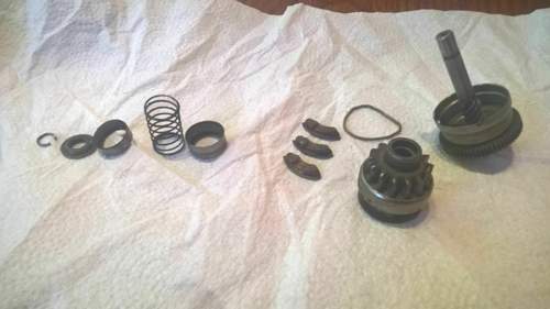

Falls die Freilauffunktion im Inneren des Bendix durch Fliehgewichte realisiert ist, sollten doch auch Reibbeläge vorhanden sein. Auf die Fotos des von Bernd komplett zerlegten Bendix bin ich gespannt. 😁
Habe im Netz mal einen zerlegten (Uralt-)Bendix gesehen, dieser hatte einen Rollenfreilauf mit einzelnen, kleinen Federchen.
Gruß Wolfi

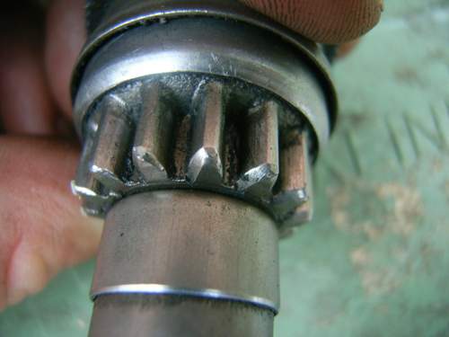

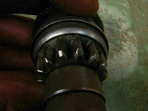

solche Buchsen waren ausgeschlagen:
https://www.ebay.de/.../390448498461
so habe ich nachgeschliffen...
danach hat das Zahnrad auch wieder getroffen.
und so klapperig war er nicht.
Den Starterfreilauf habe ich trotzdem erneuert.
Vorher
Nachher
Buchse

Wenn der vordere Teil mit dem Freilaufritzel auf der Welle zu viel Spiel hat, bringt natürlich die Lagerung der Freilaufwelle im Variodeckel nichts mehr. Das Spiel des Freilaufs auf seiner Welle müßte man im “ausgefahrenen“ Zustand beim Hin- und Herkippen dann leicht feststellen können. Das habe ich bei meinem ausgebauten Bendix nicht gemacht, die Sichtprüfung der Zahnflanken sowie die Leichtgängigkeit bei der Rückstellung reicht wohl nicht aus.

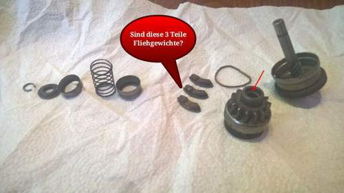

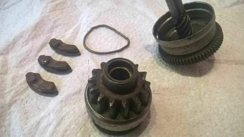

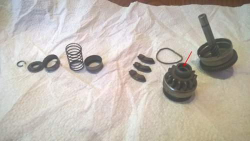

Edit: Den vorderen Teil des Bendix, in dem der Freilaufmechanismus steckt, haste aber nicht zerlegt. Hast du eine Erklärung, wozu die “Fliehgewichte“ gut sind?
Freilauf
Hier ist die Startfunktion ganz gut zu sehen.
https://www.youtube.com/watch?v=fa7E6loQ_Tw
M.E hat diese eine Art Kupplungsfunktion die das ausfahren des Bendix gegen die Federkraft unterstützt.
@Alex1911 schrieb am 3. September 2018 um 09:14:49 Uhr:
Nein , wollte ich immer mal gemacht haben, hatte aber noch keine Zeit.
Eine Erklärung für die Fliehgewichte habe ich noch nicht.
Ich gehe aber auch von einer art Kupplung aus.
Ich glaube, ich muss das Dingen mal suchen
So, hab ihn gefunden.
Wenn ich das Ritzel ganz nach vorne schiebe, wird das Spiel auch weniger.
ich habe 0,5 - 1 mm Spiel, ca 4 mm vor dem Anschlag. In diesem Bereich sollte er sich auch einführen.
was meinst du damit? das er nicht mehr zurück fährt?
