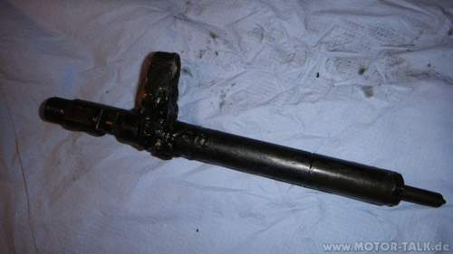

Hallo, musste heute einen Ölwechsel bei einen unsere W211 200 CDI machen und als ich neues Öl einfüllen wollte, habe ich die Einspritzdüse gesehen. Am 4 Zylinder ist komplett alles voll. Und als ich ihn laufen lassen habe konnte ich sogar Blasen neben der Düse erkennen. Habe daraufhin die Düse rausgeholt und erstmal ein bissl von diesem harten Zeug entfernt. bestimmt 3cm hoch. Und hart. Hab ich auch noch nicht gesehen sowas. Naja auf jeden Fall MUSSTE die jetzt raus. Woher kommt dieses Problem genau. Ist der Dichtring unten an der Düse undicht?
Habe auch noch 2 Bilder gemacht, könnte auch noch welche vom Motor machen, da muss ich auch noch ordentlich reinigen. Voll das komische Zeug.
Und wie gehe ich bei den Prblem jetzt am besten vor. Brauche ich auch eine neue Düse?

das sieht schon scheiße aus.... wenn das undicht wird...
http://www.presseanzeiger.de/pa_bilder/268535-1_org.jpg
mach das beste draus... alles sauber....neue dichtung... evtl ventilsitz fräsen.... etc....spannpratze mitschraube muß neu.. sowie das leitungsstück von der rail zum injektor...

der injektor ist unten im zylinderkopf undicht... da muß die dichtung neu... und evtl der sitz gefräst...die von mir beschriebenen teile müssen immer neu... arbeitsanweisung daimler....
Also gefräßt muss wohl nix werden, muss halt gründlich mit einem Schraubendreher weggekratzt werden. Naja, also Bügel, Spannbratze, Schraube, Dichtung werde ich dann morgen bestellen, die Düse werde ich wohl nur Reinigen.

Lass bloss keine Stücke in das Loch zum Zylinder fallen , je nach Härtegrat kann der Ventil geklemmt werden und das sieht dann böse aus 😉
Am besten vor der Reinigung ein Stopfen reinmachen , die gibt es extra für solche Arbeiten 😉
Die "TorX" Schraube wie du sagst , ist eine Injektorschraube und die wird glaube ich mit 7NM + 90Grad angezogen ...DIE SCHRAUBE BITTE ERNEUEREN !
Am besten gleich einen neuen Injektorbügel und dann am besten die geschmiedeten 😉

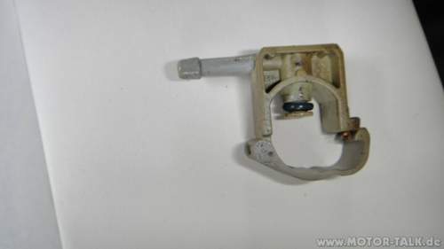

Leider nächstes Problem, dachte die gibt es bei Mercedes so zu kaufen, da haben die alles geändert in Metall und neue Schläuche, soll über 130 Eur kosten. Obwohl ich nur ein Plastikteil brauche.
Und zwar ist dort ein Anschluss weggebrochen. Wie genau heisst dieses Teil.
Ich muss halt alle Schrottplätze abklappern.
Ist für den Rücklauf

Bei meinem 220 ist auch eine Einspritzdüse verkokst. Hat die werkstatt bei der letzten Untersuchung festgestellt. Grund: Dichtring kaputt. Das Schlechte daran: Fällt nicht unter die junge-Sterne-Garantie, die bei mir nächsten Monat ausläuft, weil Dichtungen Verschleißteile sind. Eine Dichtung wäre ja auch nicht das ganz große Problem, aber die meinen, dass in den meisten Fällen die Einspritzdüse erneuert werden muss, weil man die fast nie heile herausbekommt. Diese wäre zwar in der Garantie enthalten, ist aber nicht die Ursache des Problems, und fällt somit - wenn sie beim Ausbau erst kaputt geht - zu meinen Lasten.
Kann das sein? Muss ich das so akzeptieren? Hat jemand von euch schon ähnliche Erfahrungen?
P.S. Parallel dazu und abhängig davon bekam ich gerade das Angebot einer Garantieverlängerung, die mit 549EUR pro Jahr zu uche schlägt. Lohnt sich das, wenn ich jetzt schon sehe, dass wenn man schon mal was hat, es doch wieder irgendeine Begründung gibt, wenn eine Sache nicht unter die Garantie fällt...?
Also,
MB sagt wenn ein Injektor ausgeschlagen wird, soll er ersetzt werden. Neuteil kostet 400 Euro.
Ich habe schon einen 1 Stunde lang ausgeschlagen, wieder eingesetzt und funzt heute noch.
Die Dichtung kostet 1 Euro.
Ein Injektor aus der Bucht mit Prüfbericht kostet 100 Euro.
MB soll den Injektor ziehen, neue Dichtung und wieder einbauen.
Sollte nicht mehr als 200 Euro kosten.
Es kann auch sein, das er ganz leicht raus geht.
Wenn er kaputt geht beim ziehen, einen aus der Bucht geholt und rein damit.
