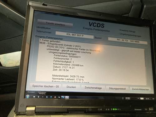

Hallo!
Schon etwas älter hier -
haben hier grad so was ähnliches …
Laut Fehlercode erstmal zyl 2 (unbestätigt laut Text - was immer das heißen soll)
Weiter unten steht dann was von 4. Zylinder
Bei den Messwerten kam dann der 4 auffällig rüber.
Den 2. (Gebraucht) getauscht … ohne Erfolg.
Dann den der aus zwei raus gekommen ist auf 4 eingesetzt.
Läuft auf beiden nicht.
Kann das auch an Steuergerät liegen?
Hallo
klar geht auch mal ein Steuergerät kaputt, ist aber doch eher selten.
Und wenn du wirklich schon 220 tkm mit den ersten Injektoren hast,
kannst du froh sein, das deine Injektoren das geschafft haben.
Bei mir war nach 140tkm der letzte der 4 fällig.
Bin ich leider auch nicht der Einzige.
Zusätzlich hatte ich auch schon Injektoren, deren Fehler nur im warmen/heissen Zustand
auftraten. Den Motor über Nacht abgekühlt, war der Fehler weg, leider nur bis alles wieder warm war.
Zu deinen Angaben:
Kommt mir vor, als hättest du einen anderen "gebrauchten" versucht einzubauen.
Bist du sicher, das dieser gebrauchte wirklich in Ordnung ist?
Und was heist "läuft auf beiden nicht"?
Ist der Fehler gewandert, dann ist einer der beiden Beteiligten Getauschten defekt und nicht das Steuergerät!
