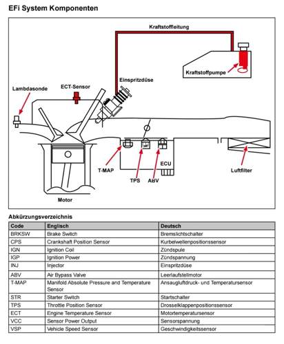

Hallo meine Peugeot Kisbee 50i hält seit gestern kein Standgas mehr und zum Starten muss ich ein wenig mit den Gas spielen. Weiß jemand vielleicht eine mögliche Ursache der Luftfilter wurde vor einem Monat gewechselt.

Wenn es plötzlich auftritt, rate ich mal: ein fehlerhaftes Motorsteuerungssignal. Kabel plötzlich abgerutscht.
Drosselklappensensor, Lambdasonde, Temperatursensor ... was es bei Einspritzern halt so gibt.
Leuchtet/blinkt die Motorkontrollleuchte?
Nein es leuchtet keine Motorkontrollleuchte und blinken tut sie auch nicht.

@SANDMANN
Die gesetzliche Gewährleistung von zwei Jahren düfte bei deinem Roller gerade abgelaufen sein, wobei du laut deinem anderen Thread das Thema Inspektionen in dieser Zeitspanne wohl auf das Nötigste beschränkt hast und die erste Wartung dummerweise „Privat” gemacht wurde.
Wurde eine Ventilspielkontrolle durchgeführt und auch sämtliche Punkte gemäß Wartungsplan gewissenhaft abgearbeitet?
Wie das Problem mit der durchbrennenden Sicherung vor knapp einem ¾ Jahr gelöst wurde, dazu hast du keinerlei Rückmeldung gegeben. 🙁
Gruß Wolfi
PS: Zur Stabilisierung der Standgasdrehzahl besitzt die ans Drosselklappengehäuse angeflanschte ECU ein integriertes 'ABV' (engl. Air Bypass Valve), welches im Falle eines Defekts ordentlich zu Buche schlägt, weil dann die komplette DK-Einheit ausgewechselt werden müßte.
Auf Bild 2 sind die EFI Komponenten abgebildet; die Kraftstoffpumpe ist allerdings beim Peugeot Kisbee als externe Benzinpumpe ausgeführt und nicht als Intankpumpenmodul lt. angehängter Abbildung.
Die Transistorzündanlage, welche ebenfalls durch die ECU gesteuert wird, sollte bei schlechtem Motorstart-/laufverhalten auch immer in Betracht gezogen werden.
DK-Einheit
EFI System Komponenten
Wenn du sicher bist, dass die Ansaugung keine Nebenluft zieht, vielleicht hilft dir das weiter, hab auch ewig gesucht bei meiner Speedfight. Unrunder Motorlauf, geht sporadisch aus, Fehlzündungen... War die Einspritzdüse. Schau dir ggf mal das Spritzbild an wenn du startest. Vielleicht mal ausbauen und Entgegengesetzt ausblasen bei Ansteuerung. Gibt auch gute Youtube Videos dazu.
