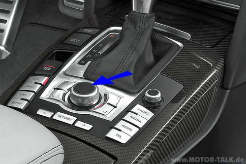

habe bisher keine Erläuterung gefunden, wie ich die Einschaltlautstärke des MMI Systems definiere. Ich steige ein, drehe den Zündschlüssel rum und der Sound ist unangenehme laut und muss unmittelbar per Hand nachregulieren.
Weder im Klangsetup noch sonst wo finde ich eine solche Einstellung.
Wer kann helfen ??

Ich bin der meinung es wirde immer die zuletzt eingestellte lautstärke genommen, die beim abschliessen ausschalten eingestellt war.
leider nein. davon ging ich auch aus....leider hat das nicht gefruchtet.
Also, ich hab das so in erinnerrung, es wird die letzte verwendete Lautstärke verwendet, wenn diese nicht über oder unter einen von Audi eingestellten Wert "schwelle" ist. Falls er darüber also zu laut oder darunter zu leise ist, dann wir er auf den Audi Wert gesetzt.
Gruß Alex
So ist es. Nur ist die Schwelle so hoch, dass man es kaum merkt. Dreh mal abends vor dem Abstellen extrem laut auf, dann merkst Du am Morgen, dass es zwar immer noch sehr laut, aber nicht mehr so laut wie am Abend ist.
So, auch das Thema ist für mich erledigt. Dank dem Tip von schneidfried habe ich es jetzt so eingestellt, dass man geradeso etwas hören kann (Flüsterlautstärke). Egal wie laut man beim abziehen des Zündschlüssels gehört hat, er startet in jedem Medium mit Flüsterlautstärke.
Wichtig ist der Wert Entertainment max, vorher war da glaub ich 15 und jetzt habe ich 1. Übrigens muß man ein paar Minuten warten, bis die Werte aktuell sind. Kurz nach dem Start kommen nur Nullen.
Das ganze läßt sich leider nur im hiddenMenü einstellen.
