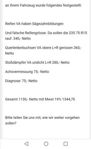

Moin zusammen,
habe meinen Chevrolet Express (1500, Baujahr 1998, 5.7) ja noch nicht so lange und war jetzt, aber doch schon mal in der Werkstatt um die Lenkung überprüfen zu lassen, da ich das Gefühl hatte, dass bei größeren Geschwindigkeiten zu viel Spiel drin ist. Ich habe jetzt eine Diagnose plus Kostenvoranschlag bekommen. Könnt ihr da mal einen Blick drauf werfen? Ich will nicht, dass ihr mir sagt, ob die Diagnose stimmt oder nicht, das könnt ihr aus der Ferne wohl kaum beurteilen. Mich würde nur interessieren, ob das faire Preise sind oder völlig überteuert für eine solche Reparatur?
Viele Grüße, Lukas
Diagnose Kostenvoranschlag
Naja, günstig isses natürlich nicht, aber PASST schon irgendwie.
Stoßdämpfer sind relativ einfach zu machen, Reifen natürlich auch. Achsvermessung, wenns GUT gemacht wird (was ich bezweifle) ist keine schöne Arbeit und die Buchsen wechseln ist wirklich 'ne scheiss Arbeit.
Also von daher..
Davon abgesehen sollte ich aber echt auch ma 'ne US-Car-Werkstatt aufmachen... ("$-Zeichen in den Augen-Smiley"😉
Und wenn du nichts zur Diagnose selbst hören willst... nagut, dann bleibt nur dir zu wünschen, dass das nach den Arbeiten auch wirklich besser ist. 🙄

Reifen:
340€ Netto halte ich für zu teuer. Selbst bei Markenreifen würde ich da um die 200€ Brutto inkl. aufziehen und auswuchten veranschlagen.
Querlenkerbuchsen:
Kosten bei RA von ACDELCO 7,70€ plus Porto im Satz. Ob die Arbeit dann 350€ netto kosten muss, wage ich zu bezweifeln
Stoßdämpfer:
Kosten je nach Hersteller um die 35€ pro Stück, allerdings ist der Versand teuer. Da sind die 280€ netto inkl Einbau ok.
Achsvermessung:
75€ netto ist im normalen Rahmen
Diagnose:
75€ netto, naja...würde ich im Fall einer Auftragserteilung eigentlich inklusive sehen
340 Euro Netto für Reifen finde ich jetzt auch nicht wenig, aber durchaus normale Händlerpreise.
Kann man nicht vergleichen mit irgendwelchen Internethändlern.
Ansonsten einfach im Internet bestellen und beim örtlichen Reifenservice aufziehen lassen. Dann solltest mit 250 Euro Brutto wegkommen.
Ist ja unabhängig den anderen Reparaturen.
Querlenkerbuchsen finde ich jetzt auch kein Schnäppchen. Selbst in D kosten die Büchsen keine 50 Euro Brutto. Allerdings kann das ein ziemliches gefriemel werden, vll hat er das zur Sicherheit mal einberechnet. Aber eigentlich sollte das in 2-3 Stunden erledigt sein....
Diagnose finde ich auch komisch. Das wird eigentlich max. berechnet, wenn der Auftrag nicht zustande kommt (solche die nicht wissen was kaputt ist und es dann selber reparieren wollen).
Rest ist relativ normal.
Grüße Flo

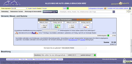

zum Reifenpreis:
Wenn's ein guter Reifen ist, kann man es machen.
Günstig geht anders.
zu Querlenkerbuchsen:
Qualitäts-Buchsen gibt's bei Rockauto(anklicken) für 27,-€+Versand und Zoll. AC-Delco
zu Stoßdämpfern:
Monroe-Dämfer 64,-€ +Versand+Zoll
zu Achsvermessung:
Normalpreis, inkl. Einstellen.
Kann bei sehr festsitzenden Schrauben bis 100,- gehen.
Also E-Teile: 132,-€ inkl Zoll usw, siehe Anhang.
zu Diagnose:
den Posten hatte ich noch nie.
Ich kenn nur Kostenvoranschlag, wird bei Auftragserteilung norm. erstattet.
Ich habe bei R.A. diesen Rabattcode: 9631282291740650 zur Berechnung genommen.
Sollte er bei dir nicht funktionieren suche nach: retailmenot.com suchen.
Da gibt' immer 5%-Codes.
Ich würde in den saurenApfel-beissen 75,- für Diag bezahlen
und ne vernünftige Werkstatt suchen.
Buchsen und Dämpfer -Tausch ist kein Hexenwerk.
Reifen online günstiger bekommen.
Achsvermessung macht jeder für 75,-€
RA-Endsumme

Danke euch schon mal sehr für eure Einschätzung!
@v8.lover Klar will ich auch was zur Diagnose hören, hätte nur nicht erwartet, dass man da ohne das Auto gesehen zu haben, was dazu sagen kann. Aber nur zu, ich bin für jeden Hinweis dankbar! 🙂
