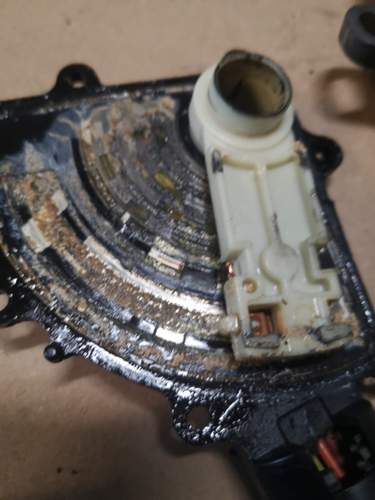

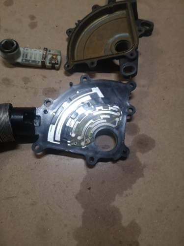

Der whp Wahlhebelpositionsschalter kann Probleme machen weil das Fett in den Schleifkontakten hart wird.
Dazu gibt es hier irgendwo eine Anleitung.

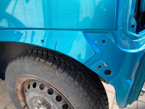

Bin aber aktuell dann echt am überlegen wegen dem Riss an der B Säule ob ich die lange Fahrt (4 Stunden) antreten soll.
Bin ein Jahr mit Riß herumgefahren. Wird halt langsam größer. Normal gibt es mit Riß kein TÜV.
Reparatur: blankschleifen, mit Schutzgas nachschweißen, glattschleifen, Lackaufbau, fertig.

Riss in der B Säule, meist beide Seite rechne mit etwa 800-1000Euro

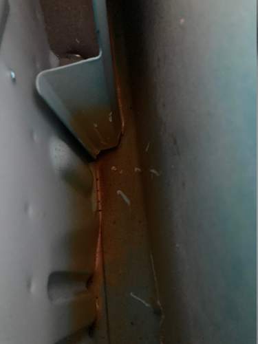

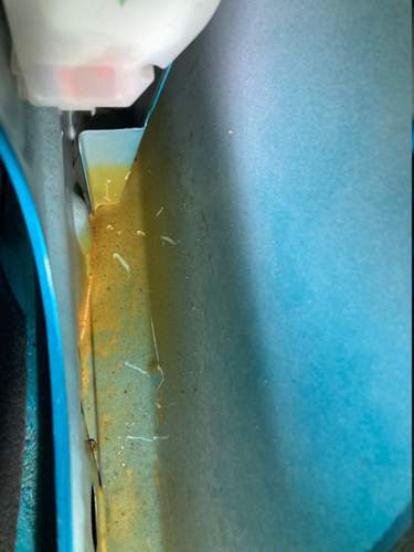

Seitenteil links aussen
Seitenteil rechts
Seitenteil links unter Gurtroller

@Haltech81 schrieb am 25. Januar 2023 um 19:47:28 Uhr:
Ok dann hat sich das eigentlich geklärt. Schade
