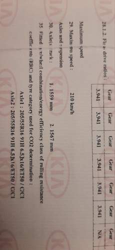

Lt. meiner tschechischen COC gehen 6,5Jx16 ET50.
Ich habe solche Winterfelgen verbaut.
Ist zwar recht wenig Platz zur Bremse, aber es geht problemlos. Bremse mit 305er Scheiben vorne
Komisch das in der tschechischen COC andere Werte als bei uns stehen.
Hat man die Möglichkeit die Werte auch bei einem deutschen Modell zu nutzen?

Ich würde ne Mail an den KIA-Kundendienst schreiben, auf diesen Wert in Tschechien hinweisen und um ein Freigabedokument bitten.
Ohne so ein Dokument ist man auf eine kostenpflichtige Abnahme in Deutschland angewiesen...
Ich hab mal den COC-Auszug von mir angehängt
Auszug COC
Ceed SW (tschechische Version Top, entspricht etwa Spirit), 1,5er T-GDI 160PS, 2021er Baujahr, also VFL
Die Bremsanlage ist definitiv identisch zum normalen XCeed oder ProCeed! Also bei gleicher Motorisierung, beim 1,6er mit 204PS bin ich nicht sicher...
Der Vision hat hier auch 16 Zöller, ab Spirit 17 Zöller. So weit ich weiß hat nur der GT eine größere Bremsscheibe.
Größere Bremsscheibe vorne als 305er geht bei 16Zoll DEFINITIV nicht. Wegen dem Bremssattel...
305er geht!
Beim ProCeed GT sind es 320mm an der Vorderachse wenn ich mich nicht irre, drum gehen da auch keine 16“ drauf.
Aber bei den Modellen mit 305mm Bremsscheibe sind beim Ceed ab Modell Spirit 17 Zöller in der COC, Ausnahme GT mit 320mm. Aber Vision mit 305mm kann laut COC 16 Zöller.
