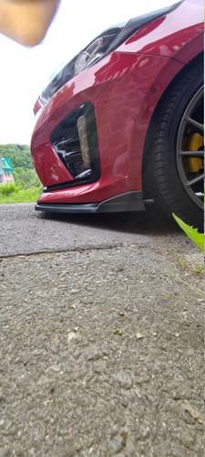

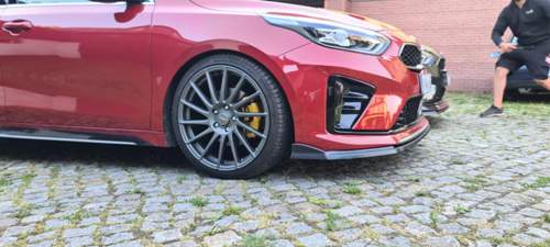

Ich bin aktuell auch am gucken für beinen zukünftigen Ceed (GT-Line).
Aktuell gefallen mir die MAM RS4 sehr gut. Die haben dann VA 8.0x18 ET40. Nur, wenn ich mir hier so Bilder anschaue von ET45 habe ich schon so meine bedenken.
Ich find das katastrophal hässlich, wenn die Reifen aus den Radhäusern herausstehen. Beim Bild von @Flori213 mit ET45 ist das ja schon recht "knapp" da könnte ET40 etwas rausstehen bzw. mir fast schon zu bündig aufhören...
So wie es bei dir ist Flori sieht das aber mMn echt top aus. - Vlt. begeb ich mich nochmal auf die Suche nach ähnlich aussehenden Felgen mit ET45...
@HairforceOne schrieb am 12. Juli 2022 um 09:17:31 Uhr:
Herausstehen dürfen sie auch nicht
