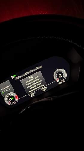

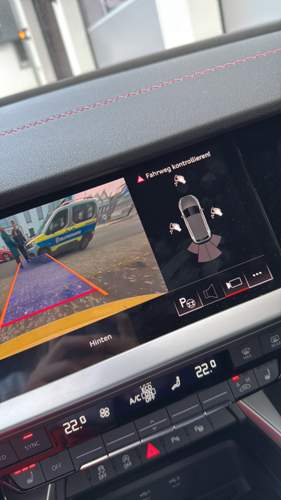

seitdem ich vor 2 Tagen in ein Parkhaus gefahren bin zeigt mein A3 folgende Fehlermeldung an:
„ Sensorsicht umge-bungsbedingt einge-schränkt. Keine
Hinderniserkennung“. Ein mehrfaches säubern der Sensoren führte zu keiner Besserung.
Fehlermeldung
Fehlermeldung

Ab zur Werkstatt. Die können auslesen welcher Sensor defekt ist. Bei mir war ein Sensor mal nur "halb" defekt. Er hat immer den gleichen Abstand angezeigt
Evtl Steinschlag auf dem Sensor vorne. Hatte ich Mal bei der Klassischen Einparkhilfe vorne. Ständig dauerpiep an der selben Stelle....

4 der PDC Sensoren defekt, Kosten 800-900 Euro
Optisch nichts zu sehen....

4 Sensoren, die alle durch Steinschlag zielgenau getroffen wurden? Wer soll das denn glauben?
Hat sich was getan bei deinem Problem? Unserer hat seit ein paar Tagen das gleiche!
Ja Steinschlag in einem Sensor. Daher ist alles ausgestiegen. Kostet bei Audi inklusive Einbau etwa 200€

Hallo, bei unserem A3 war ein Sensor auf Grund von Feuchtigkeit defekt, Parklenksensor links vorne. Dadurch fällt vorne das ganze System aus. Sensor wurde auf Kosten von Audi gewechselt, da in deren Waschanlage passiert.
