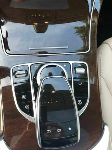

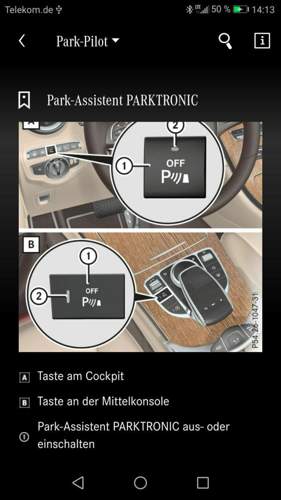

Sind die Piepser vielleicht ausgeschaltet?
Siehe Bild
Bei mir schaut es so aus, ausschalten kann ich nichts.
Und die Mittelkonsole
Hmmh, dann fällt mir auch keine Lösung ein.
Ja der Mopf hat die Schalter über dem Lichtschalter nicht. Da soll es im Menü sein oder so. Vielleicht beim Freundlichen nachfragen. Auch telefonisch werden Sie dir sicher helfen können.

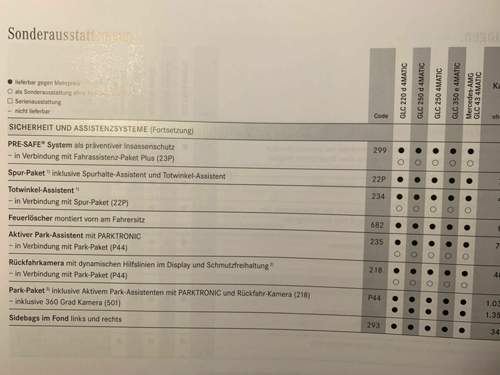

Die Piepser starten erst bei 40 cm Restabstand.
Der Kollisionswarner arbeitet mit Radar, welches sich hinter dem Stern befindet, hat nichts mit den Ultraschallsensoren zu tun.
@Achimj11 schrieb am 26. November 2019 um 15:22:06 Uhr:
Genau, Der Kollisionswarner hat nichts mit der Parktronic zu tun. Wenn der entsprechenden Schalter für die Deaktivierung der Parktronic nicht vorhanden ist fehlt wohl die Parktronic in der Ausstattung.
@Saunahaus schrieb am 26. November 2019 um 15:43:55 Uhr:
Ja aber wofür sind denn die Sensoren dann da? Denn laut VIN habe ich kein Parktronik.
